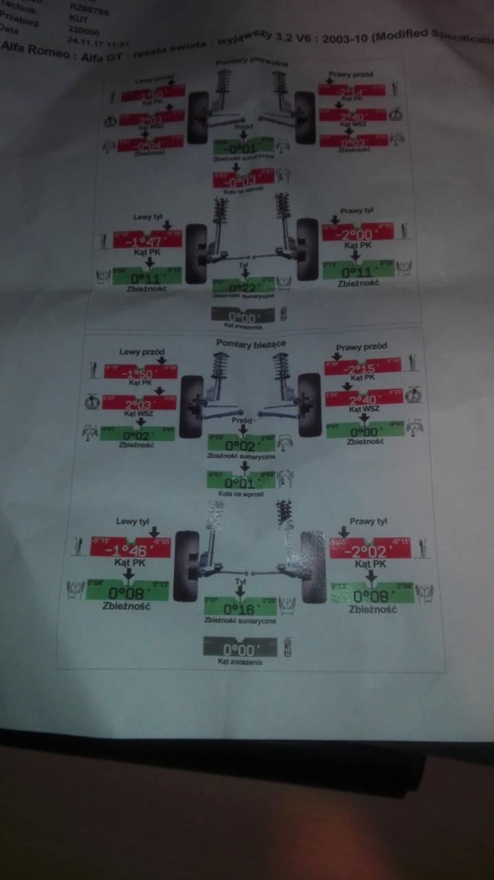

    Panowie sytacja dalej taka sama ;/ mam 4 nowe opony zimowe , niby sprawdzali porzadnie zawieszenie , ustawili zbieznosc i dalej to samo , przykladowo jest 5 stopni , zaczne np gwaltownie skrecac kierownica na prostej drodze to auto wogole sie nie trzyma drogi caly czas ten tyl sie slizga ostro ;/ macie jakies pomysly ? tutaj zamieszczam wykres geometrii kol :

    Jeśli chodzi o tył to pewnie masz już amortyzatory/sprężyny/poduszki do podmiany skoro kąty się nie zgadzają.

    W GT nie da sie regulowac katów tylnego zawieszenia.
