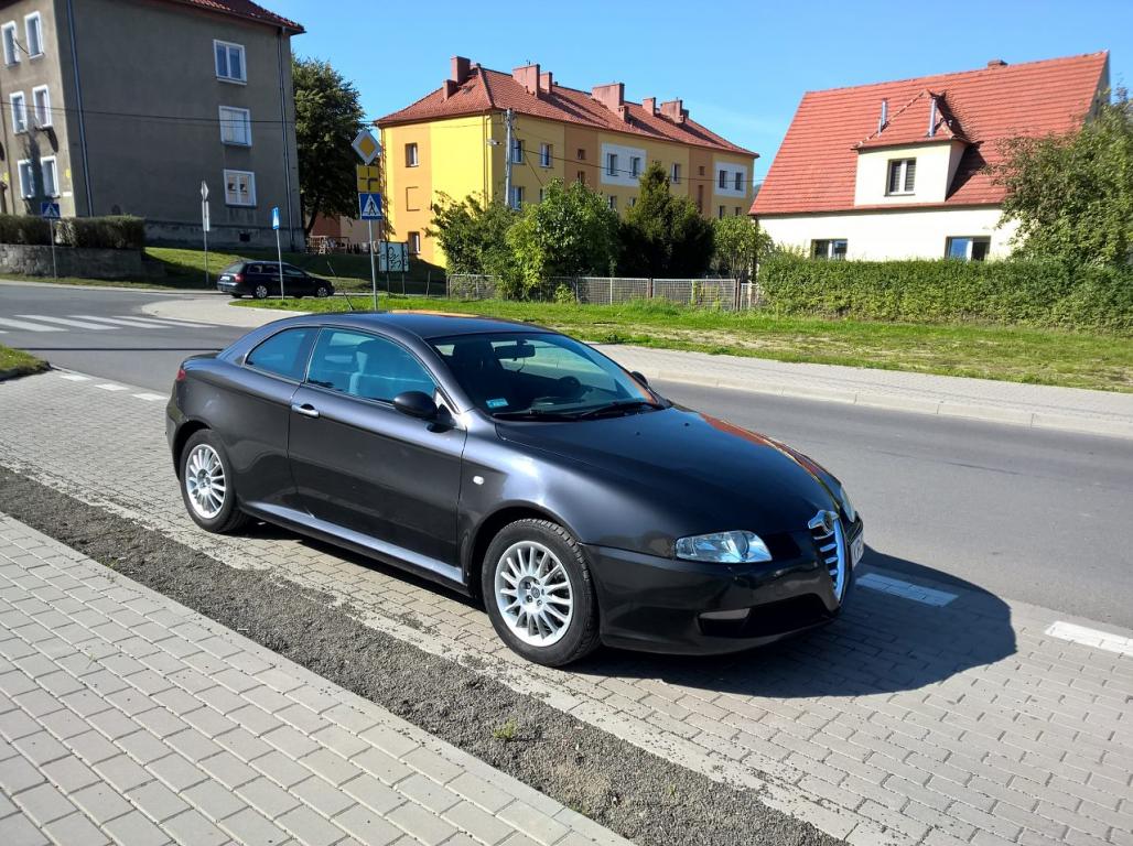

    Na zachodnie drogi może, na polskie to naprawdę dyskusyjny wybór, a do Wrocławia po prostu niemożliwy. Część miasta byłaby dla Ciebie niedostępna chyba :-P Swoją drogą to po tym jak przeczytałem Twój temat o 1.8TS, to przestałem ufać swojemu po remoncie, a nawet śniło mi się, że mi się GT zepsuła i wkurzony przerobiłem na prąd :-D Ja swoją wczoraj umyłem i przyjrzałem się na spokojnie i chyba już się przyzwyczajam, bo nie wygląda to źle:

    Zle nie ale fatalnie [emoji57]
    Na moja na 17 patrzec nie mogę.. na 16 bym nia nie jezdzil

    GT ma dużo szersze błotniki niż 147 dlatego na felgach 16" wygląda niestety słabo. Na zimę mam 205/50/17 i jest komfortowo i nie nosi po koleinach. Na lato na 17 zakładał bym 215/45/17 lub 225/45/17. Oczywiście komfort będzie gorszy niż na 16 ale za szybko się przyzwyczaisz i auto zyska na wyglądzie.
