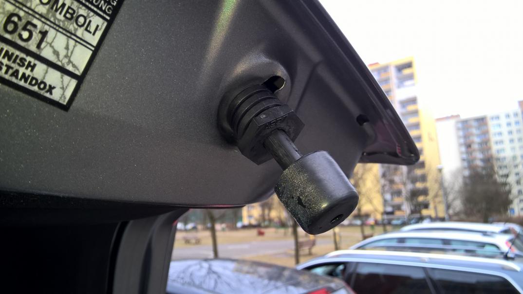

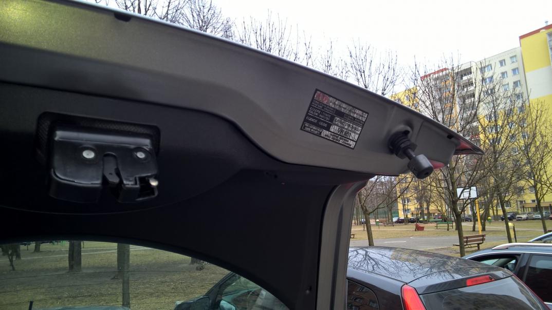

    Podczas jazdy klapa bagaznika doprowadza mnie do szalu GT bo trzeszczy na maxa - zwlaszcza jak sa nierownosci.
    jak ten odbojnik wkrece na maxa w klape to trzeszczy, jak wykrece mocno to tez. Czasami trafie ze np jak jest wkrecony na iles tam % to nie trzeszczy przez kilka dni i potem znowu zaczyna.

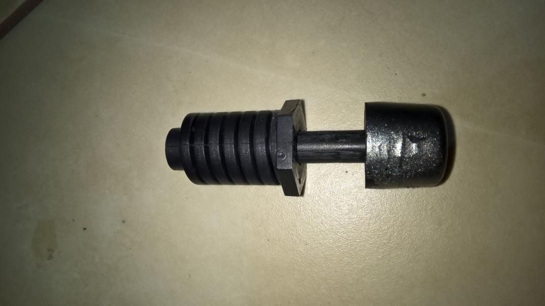

    Kupilem odbojnik inny od GT na szrocie zeby wkrecic i zobaczyc to w sumie poprawy nie ma.
    Czy ktos ma podobny problem prosze i moze zdradzic sekret jak sie tego pozbyc raz na zawsze?
    dzieki i pzdr

    Jesteś pewien że to on trzeszczy? Skoro klapa jest zamknięta to jak on ma hałasowac?

    tak, jestem pewien - nie wiem jak to mozliwe niestety a irytujace to bardzo

    Spróbuj je nasmarować wazeliną kosmetyczną, przy okazji przesmaruj wszystkie uszczelki klapy bagażnika. Jak nie pomoże to przeźroczysty smar silikonowy. Jeśli to te gumy to powinno pomóc.

    Mam podobny problem. I raczej trzeba się pobawić tą regulacją, próbować różne ustawienia. U mnie przy bardziej wykręconych tych odbojnikach klapa trzeszczy, a przy maksymalnie wkręconych stuka - nie wiem co gorsze, hehe. Udało mi się na chwilę ustawić, że było prawie idealnie, ale chciałem jeszcze poprawić i znów zgubiłem optymalne ustawienie...

    To zależy, czy trzeszczy klapa, czy same odbojniki. U mnie pomogło posmarowanie gęstym smarem ruchomych części odbojników.

    Jak Kolega wyżej napisał. Wpuścić trochę np. smaru silikonowego w miejsce, gdzie wchodzi tłoczek. Może to pomoże.

    dzieki za podpowiedzi - jakos sobie poradzilem:
    wyjalem calkowiecie ten odbojnik co myslalem ze jest prowodyrem (cyzli z prawej strony patrzac na klape od tylu) i.........nic nie pomoglo - to sie zdziwilem.
    Wkrecilem go z powrotem a wykrecilem calkowicie z kolei ten z lewej strony i.......jak reka odjal hehe czyli u mnie lewy odbojnik byl, z jakiegos powodu nie tak
    pzdr
