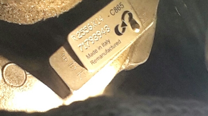

    Zwracam się z prośbą na forum gdyż nikt na allegro nie posiada gruszki turbiny do mojej alfy.... Mam nadzieję, że może tutaj znajdę pomoc. Alfa, jaką posiadam to Alfa Romeo GT 1,9 jtd 150 km 2008r o numerach turbiny: R2556K14, 71793948, C865. Z góry dziękuję za pomoc
    zdjęcie numerów turbiny.
Nazwa:	numer turbiny.jpg
Rozmiar:	196.0 KB

    szukaj gruszki do turbo GT1749V, w twoim przypadku numeru zostały przebite bo turbina była regenerowana dla tego nic nie możesz znaleźć ;]

    Dziękuję za pomoc, fakt była regenerowana we Francji (poprzedni właściciel). Do GT1749V mówisz, znalazłem w sumie dwie pozycje pasujące do GT1749V (chodź nie mam pojęcia jak i do czego to dopasować tę numercję:/) m.in.
    JR T2607 ZAWÓR WASTEGATE GT1749V
    oraz
    TS A4965 ZAWÓR WASTEGATE GT1749V
    Czyżby chodziło o ts - benzyna, a jr - diesel? ... chyba nie, chodz sam juz zgłupiałem.
    Udało mi się również znaleźć "ZAWÓR GRUSZKA SIŁOWNIK TURBINY 434855-0013 GT1749V" allegro, ale w opinie aukcji jest informacja .... pasuje do skoda audi VW.

    To jest tani i uniwersalny element dość popularnego turbo, wszystkie które znalazłeś będą ok.

    Bardzo dziękuję za odpowiedzi i pomoc. Gruszka zamówiona pozdrawiam
