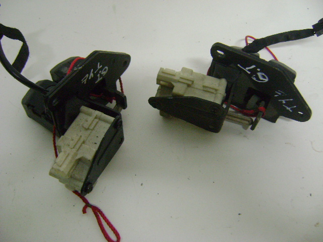

    Tak jak w tytule nie otwiera mi się bagażnik w mojej GT ani z guzika na pilocie ani z guzika w aucie (auto mruga po wciśnięciu tych guzików)
    Myślałem ze to wina zamka lecz po wymianie jego nadal występuje ten sam problem do
    Nie wymieniałem bezpieczników bo jest do nich trochę trudny dostęp
    Prąd dochodzi do kostki
    Dodam na koniec że z auta wychodzi wiązka bez kostki (same 2 kable) być może ona jest powodem moich problemów z bagażnikiem
    Myślę że ta wiązka idzie do tego białego czujnika nie wiem jak to nazwać , do reszty idzie wszystko jest na swoim miejscu

    Skoro prąd dochodzi do kostki to nie musisz nic grzebać w bezpiecznikach. Chyba, że jest to prąd o zbyt słabych parametrach. Mierzyłeś napięcie?

    Tak mierzyłem napięcie i było bardzo małe
    I ciężko było je ,,załapać” na kablach

    Skoro centralka wysyła sygnał ale impuls jest za słaby do uruchomienia elektromagnesu to masz problem z masą albo jakiś bezpiecznik jest zaśniedziały lub przekaźnik. To sprawdź najpierw. Potem będziemy się dalej zastanawiać, jeśli nie pomoże sprawdzanie tych rzeczy.

    No to zmien bezpieczniki a nie trudny dostep, w GT wszędzie jest trudny dostęp.. mialem to samo jak mi bezpieczniki popalilo przy naprawie fuszerki szyb.. skopalo mi sie otwieranie wlewu (tego nie ogarnalem) no i bagaznik sie nie otwierał , z pilota tylko sie lampki świeciły jak Tobie... jest to ktorys z tych pod pedalami pzdr.

    spróbuj czy otworzy się jak naciśniesz na krawędziach bagażnika rękoma jednocześnie kilka razy wciskając guzik na kluczyku
    dwa razy mi się tak zażyło i pomogło (nacisnąć trzeba dość stanowczo) nie sprawdzałem co było przyczyną bo teraz normalnie się otwiera ;P
