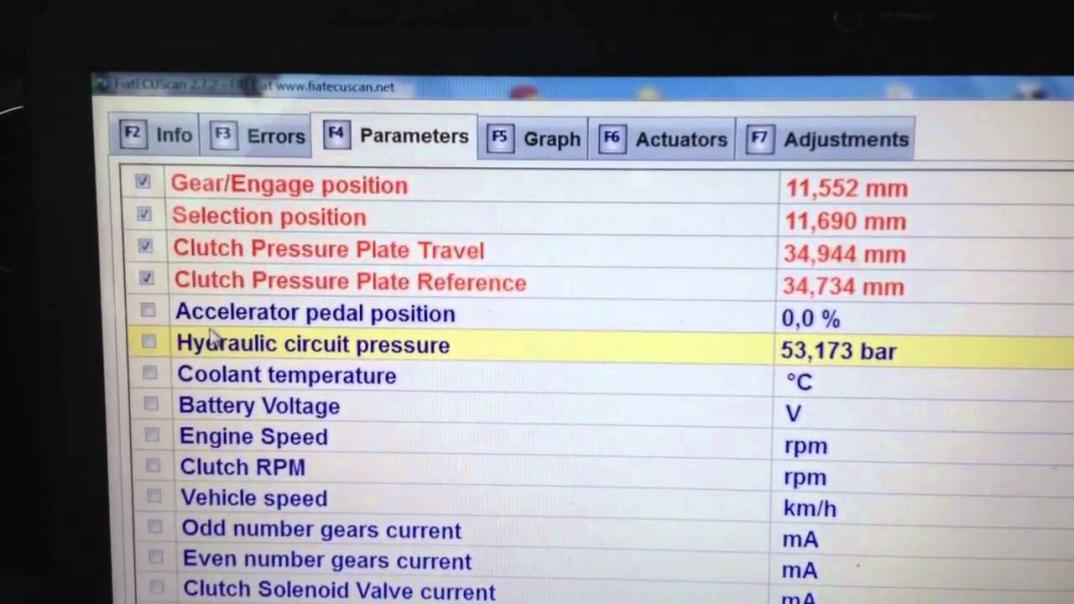

    Gdzie widać w programie ile gazu?

    W parametrach. Accelerator pedal position/pozycja pedału przyspieszenia.
