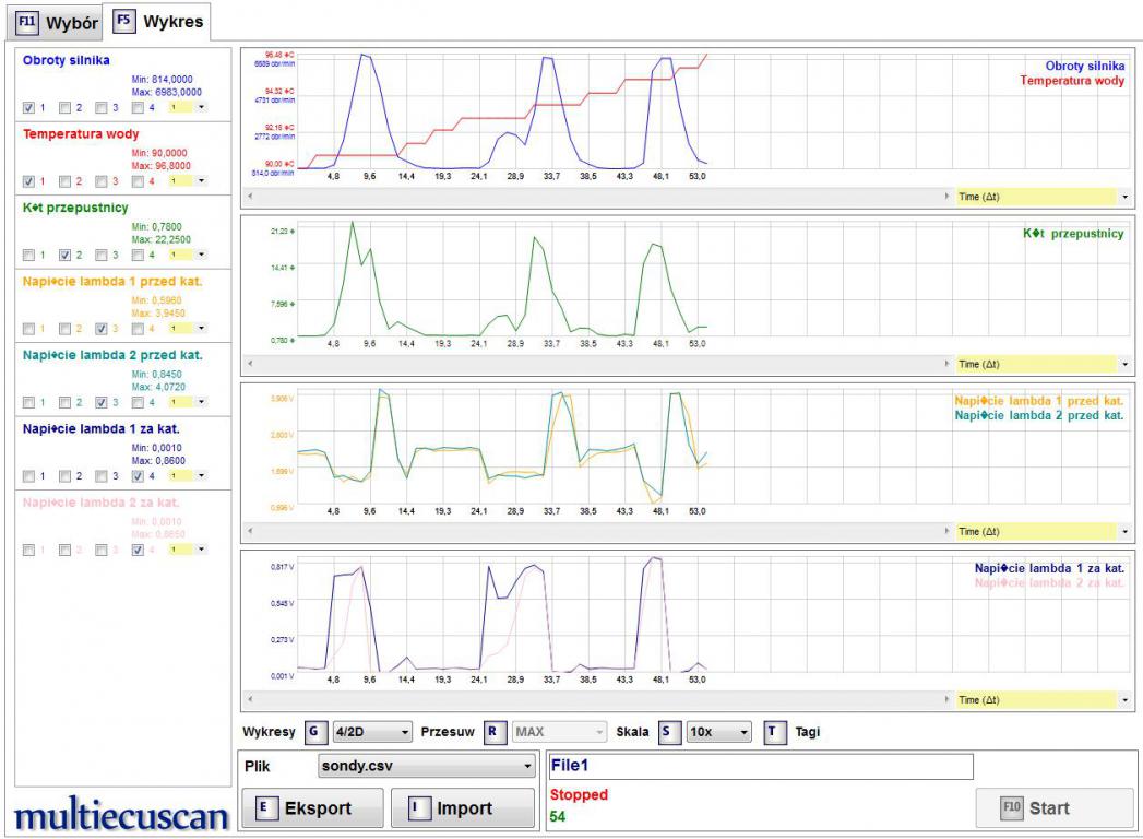

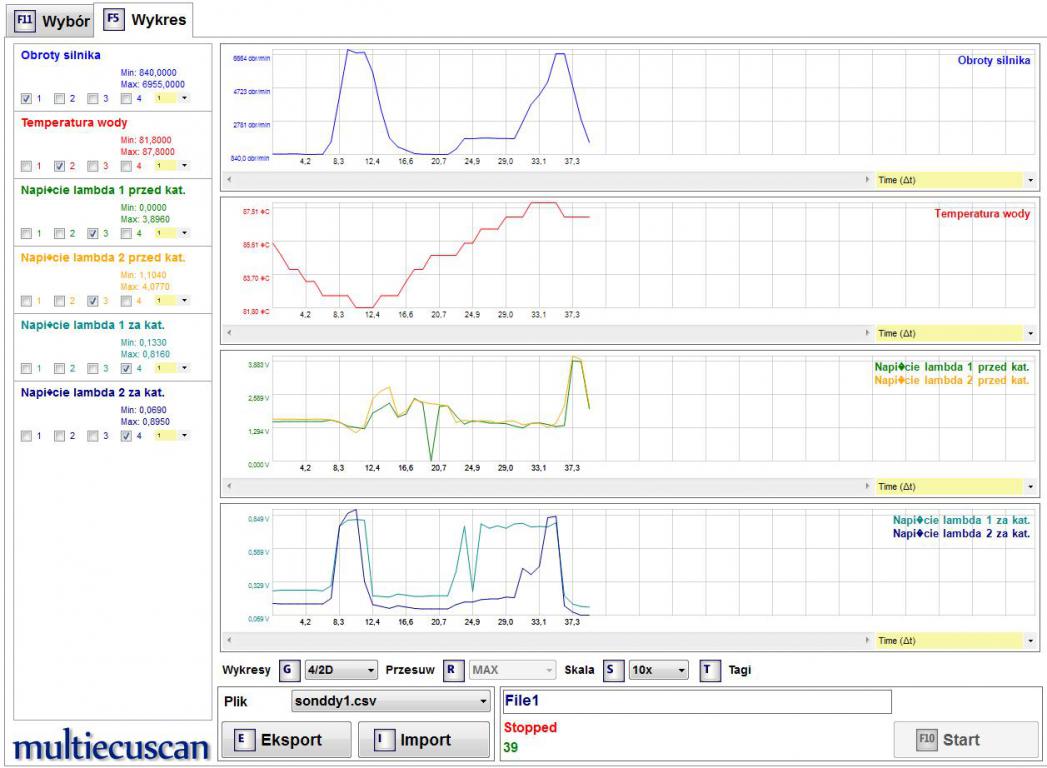

    @takpoprostu
    - w jts są jako sondy-pre załozone sondy prądowe-szerokopasmowe.
    - dlatego MES nie pomierzy sond-pre wcale, do tego musi być program Scan XL Pro.
    - na biegu jałowym sondy-pre pracują w trybie Open-loop, dopiero Close-Loop jest przy obrotach >= 1500 RPM.
    - ciężko się diagnozuje JTS.
Nazwa:	JTS-sonda1.jpg
Rozmiar:	107.5 KB
ID:	154794   Kliknij obrazek, aby uzyskać większą wersję
Nazwa:	jts-sondy2.jpg
Rozmiar:	103.0 KB
