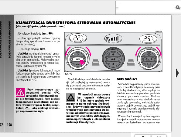

    Nie wiem jak u Was ale u mnie w GT klima nie włącza się jak jest +4C albo niżej.

    Tak to jest jak się nowe GT kupowało na bogato z salonu... instrukcja, książka serwisowa ,wszystko jest Dzięki Bocian...żyłem w głębokiej nieświadomości

    proszę k..wa bardzo :-)
    najlepiej zassac i zapisac na tel. ( zeby miec rozpiske bezpieczników itp w trasie np )
