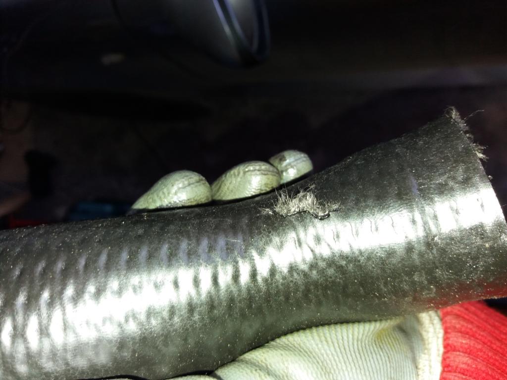

    u mnie najpierw wywaliło 'check engine" , po rozkodowaniu okazało się że problem z ciśnieniem, jak okazało niesamowity świst powietrza za każdym razem gdy dodawałem gazu, diagnoza, pęknięta rura od turbo, naprawa zamknęła się poniżej 100pln, sam to zrobisz, dwie objemki i rura na dole, nowa w to miejsce i zakręcasz i ogień
Nazwa:	20180310_120819.jpg
Rozmiar:	85.7 KB
