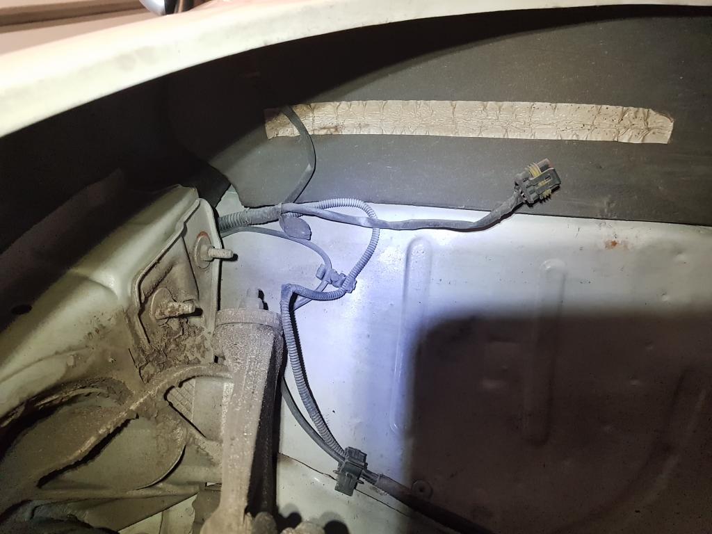

    Zdemontowałem dzisiaj nadkole by oczyścić wszystko co nagromadziło sie za nim i natrafiłem na dziwny kabel zakończony wtyczką zwisający z wiązki.
    Jest to przód lewa strona, ma ktoś z Was jakiś pomysł co to jest ?

    Może czujnik klocków

    Dokładnie, to jest od czujnika zużycia klocków

    przecież wtyczka do klocków jest dwupinowa i dużo mniejsza od tej na zdjęciu..

    To jest wtyczka od syreny alarmu którego pewnie nie masz, ale instalacja z syreną jest we wszystkich wersjach .
    Dokładnie.
    Przewód czujnika klocków widać przy przewodzie od ABS.

    Też mam w różnych miejscach wolne wtyczki i tak jak napisali poprzednicy jest to rozbudowa wiązka pod opcje, które nie zostały wybrane przez I właściciela.
