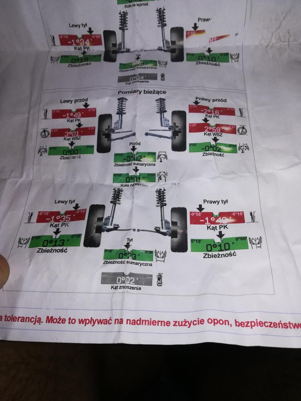

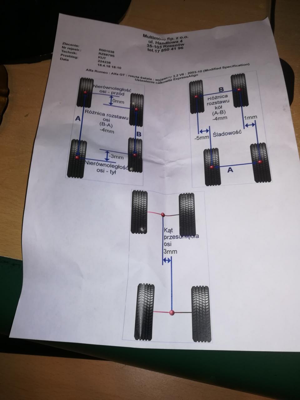

    Witam mam problem z moja GT mianowicie za cholere nie idzie ustawic zbieznosci ;/ i auto sie tez fatalnie prowadzi , buja nim jak kołyska , opony nowki 4 sztuki Pirelli , w zawieszeniu zero luzów , i widac ze jedno kolo jest jakby cofniete , wiem ze auto mialo dzwona ale mysle ze nie az tak duzego zeby go dyskfalifikowało . Nie wiem czy to cos wnosi ale zmierzyłem z przodu wymiar od rantu felgi na dole do nadkola i roznica miedzy lewym a prawym kolem wynosi jakies 4 mm . Mechanik rowniez mowi ze widac golym okiem ze te koła z przodu sa "dziwnie ustawione ". Takze pytanie co z tym robic ? czy jest np opcja ze jakis wahacz jest zle dokrecony np ? wykres z geometrii wyglada tak , prosze was o pomoc bo naprawde brakuje mi juz sil

    nie to u mnie nie jest az tak drastycznie , zrobilem test i praktycznie wszystko idealnie i przod i tył sie pokrywaja
    bylem na stacji i wyszlo cos takiego
