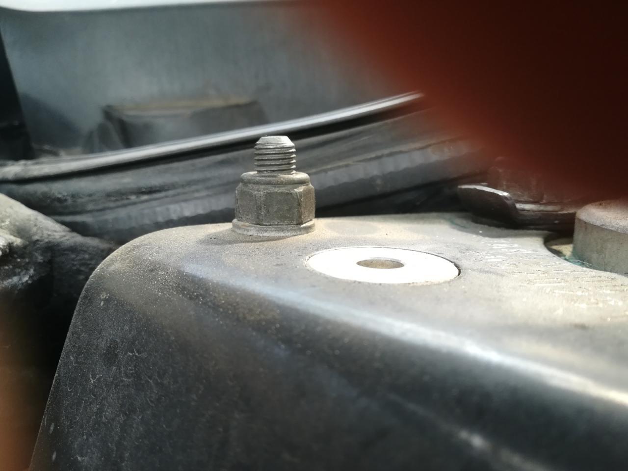

    nie mam juz wizji gdzie oddac auto do mechanika ;/ slavol tyl mam wszedzie poliuretan wsadzony przez najlepsza firme w miescie i nowe amorki i sprezyny to raczej odpada. Nie wiem co radzicie zostawic auto w ASO zeby oni stwierdzili co jest nie takk ? nie wiem czemu mam wrazenie ze to sie stalo po wymianie amorow i sprezyn z przodu , kiedys jezdzilem na serii i jakos to mi sie nie rzucalo w oczy , potem zamowilem nowe amorki ale sprezyny kpilem od goscia z alfy 156 i teraz mnie ciekawki czy moze jest tam jakas roznica ? chociaz sprezyna ladnie siedzi w calej kolumnie
    jeszcze jedna rzecz zauwazylem ze na samej gorze te dwie "nakladki " roznia sie od siebie jedna jest na rowno z powierzchnia druga jakby "wgnieciona do srodka" moze to miec jakis wplyw ? mechanik twierdzi ze trzeba robic "fasolki"
