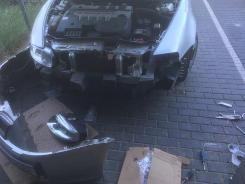

    No i udało się. Może nie trwało to 15 minut ale w 1,5 h zamknęła się cała procedura od początku do końca, biorąc pod uwagę, że robiłem to pierwszy raz.
    Dodam od siebie (może się komuś przyda na przyszłosć), że idzie zdjąć zderzak bez podnoszenia samochodu / wyciągania nadkola. Zrobiłem tak jak pisał jogote - koła na maksa w prawo i wtedy działałem z lewej strony, potem to samo dla drugiej strony. Jak się odkręci dolnego torxa tego przy kole, to można delikatnie wygiąć nadkole, które nie jest z plastiku sztywnego tylko takiej dziwnej ala włókniny. Wtedy da się wsadzić spokojnie rękę i odkręcić boczne śróby mocujące zderzak. Potem śróby trzymające osłonę silnia i górne - zderzak wyjeżdża bez wysilku. O dziwno jego montarz też nie przyporzyłw większych problemów. Wszystko robiłem jednoosobowo.
    A tak wyglądało w połowie drogi:
    Użytkownik Świeżak Avatar jotgie
    03 2016
    Podgórzyn k. Jeleniej Góry
    Alfa Romeo GT 1.9 JTD
    72
    Przy kolejnym razie tez zajmie Ci to 15 minut . Wiesz już gdzie i jaka siedzi srubka, co lepiej zrobic najpierw a co później ;D. Oczywisicie, ze da się bez podnoszenia ale gdy podniesiesz kola masz więcej miejsca do manewrowania dlatego to zasugerowalem .
    Nie ma co, gratulacje pierwszej wymiany żarówki ;D
