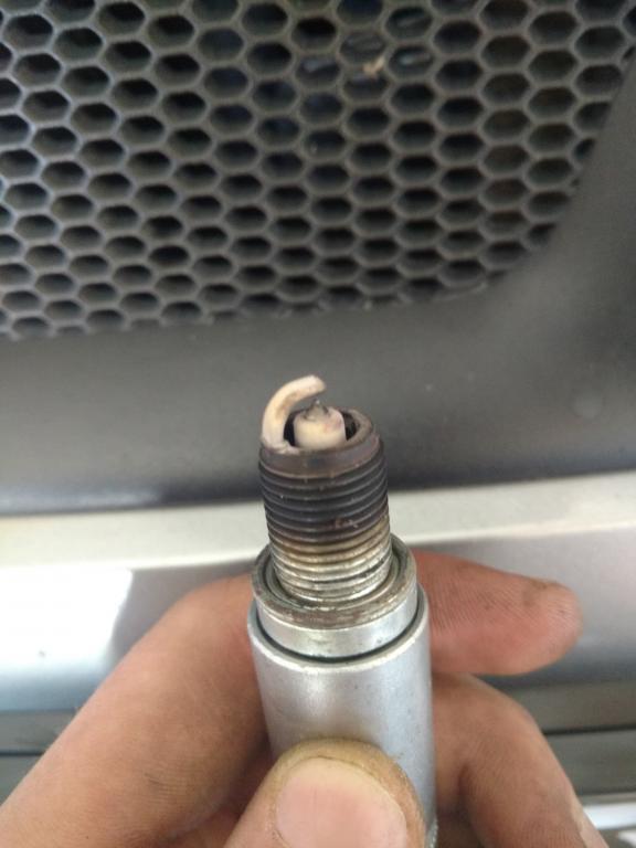

-świece mają około 10kkm, platynowe NGK, tak wyglądają:

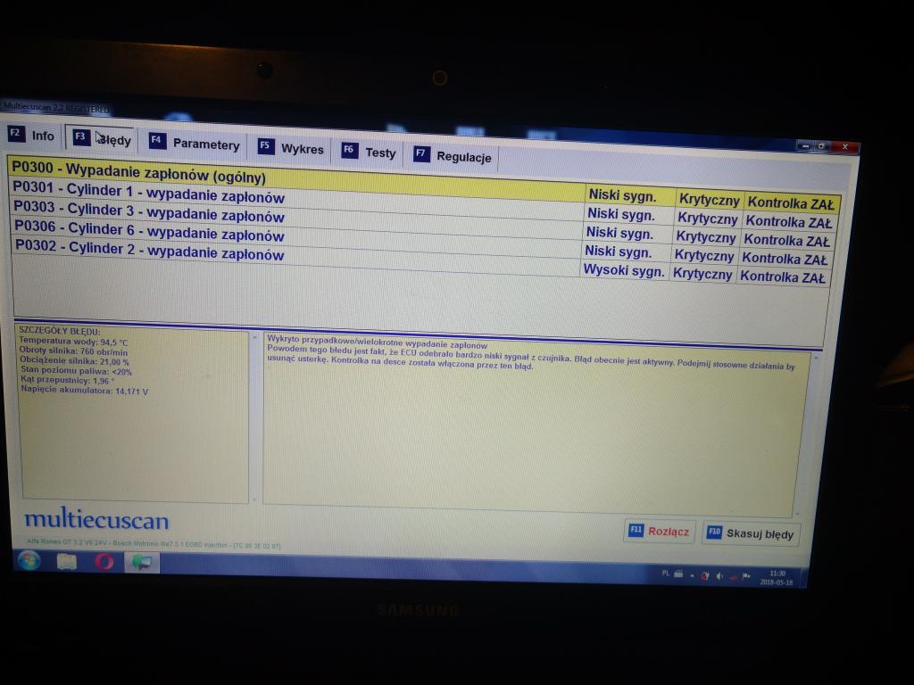

Błędy:
Czasem jak jadę sobie spokojnie to wywala checka od katów

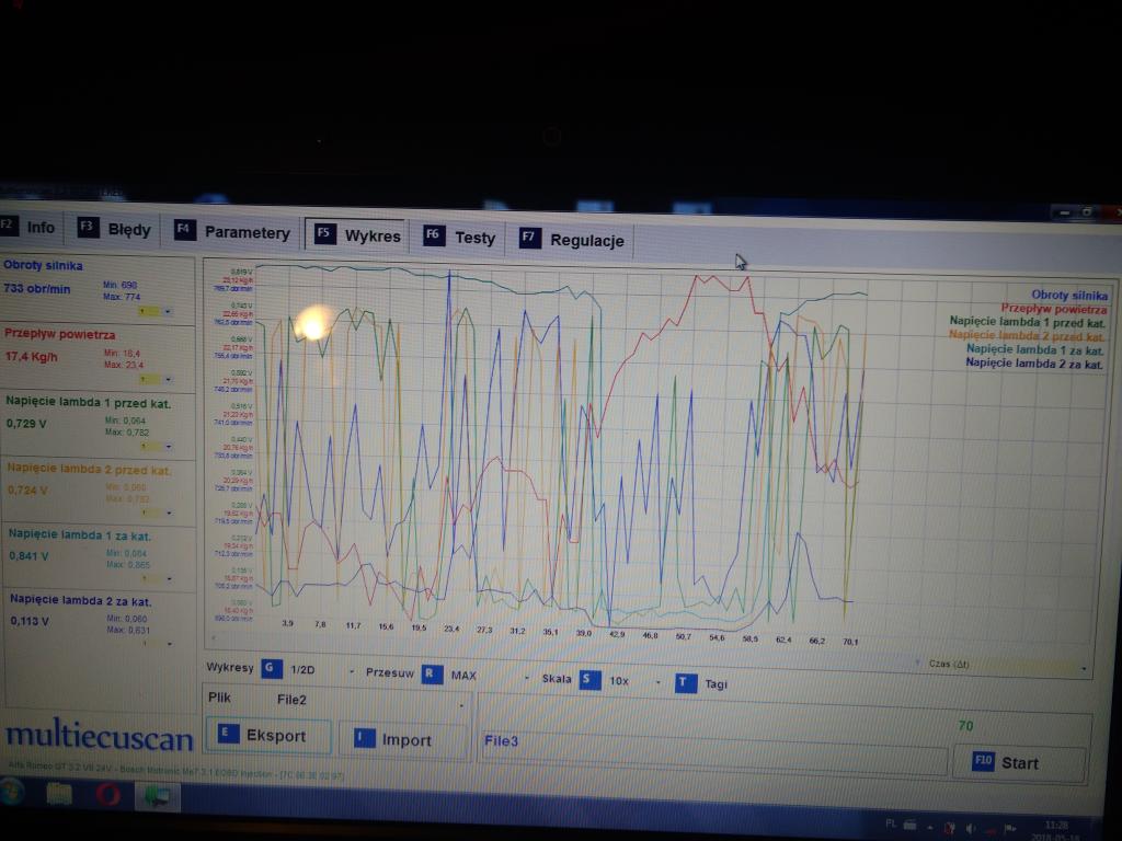

A to są logi na wolnych obrotach, widać moment wypadania zapłonów pomiędzy 39 a 58 sekundą. Na sondach przed katami spada napięcie a przepływ powietrza delikatnie wzrasta.
Co jeszcze powinienem zrobić? Bardzo zastanawiają mnie te błędy od sond.
