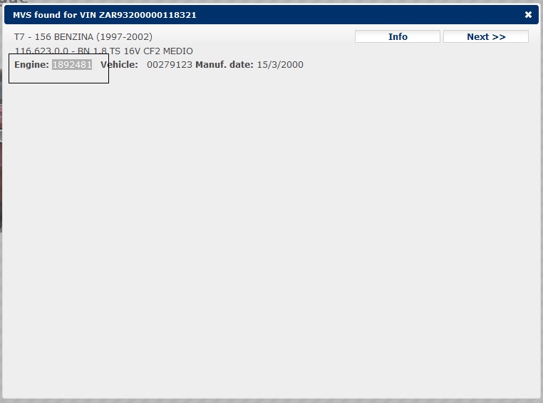

    Gdzie szukać numeru masz tu: https://www.fotosik.pl/zdjecie/pelne/c7fe55dbde36f66e , ale nie wiem, co dalej z nim zrobić.
    Choć w sumie mógłbyś sprawdzić, co widać w eperze: http://keyeper.pekidi.com/navi?FORCE...&SBMK=R&MAKE=R
    wpisz VIN auta, wyskoczy info o aucie jak na fotce, wraz z numerem silnika, to sobie porównasz - na logikę powinny się zgadzać, choć nigdy tego nie weryfikowałem.

    To oczwiście wiele razy sprawdzałem. Wyskakuje 1.8. Tutaj Pan handlarz - magik sprzedający coś pokombinował...

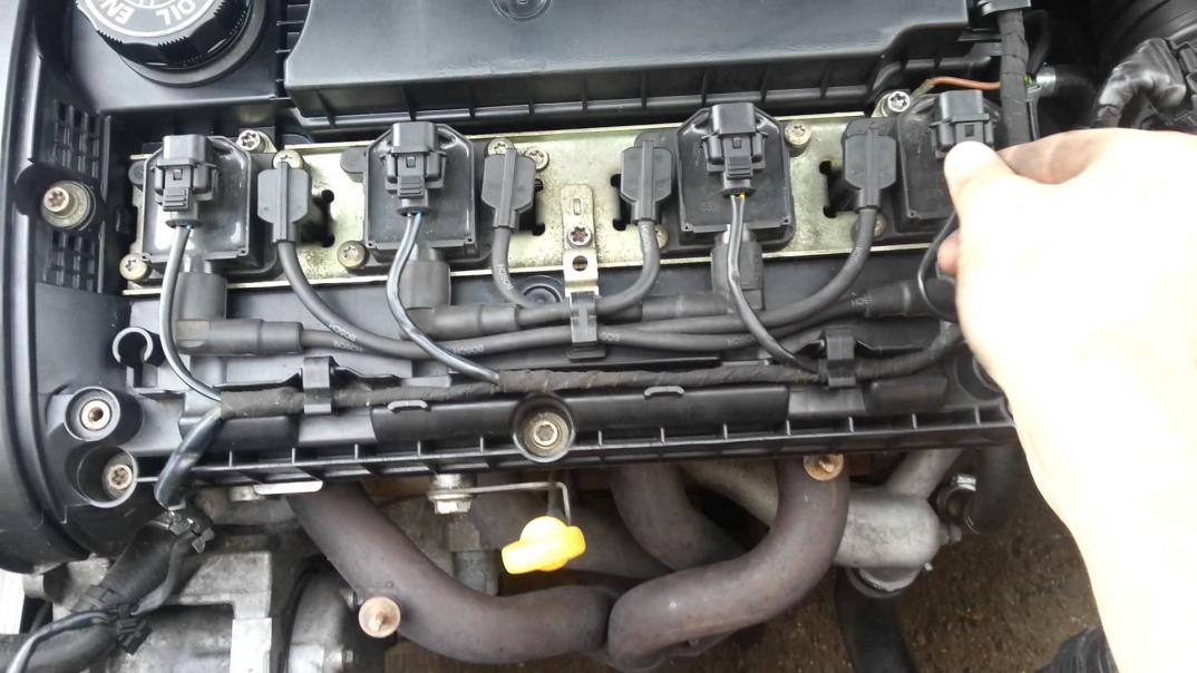

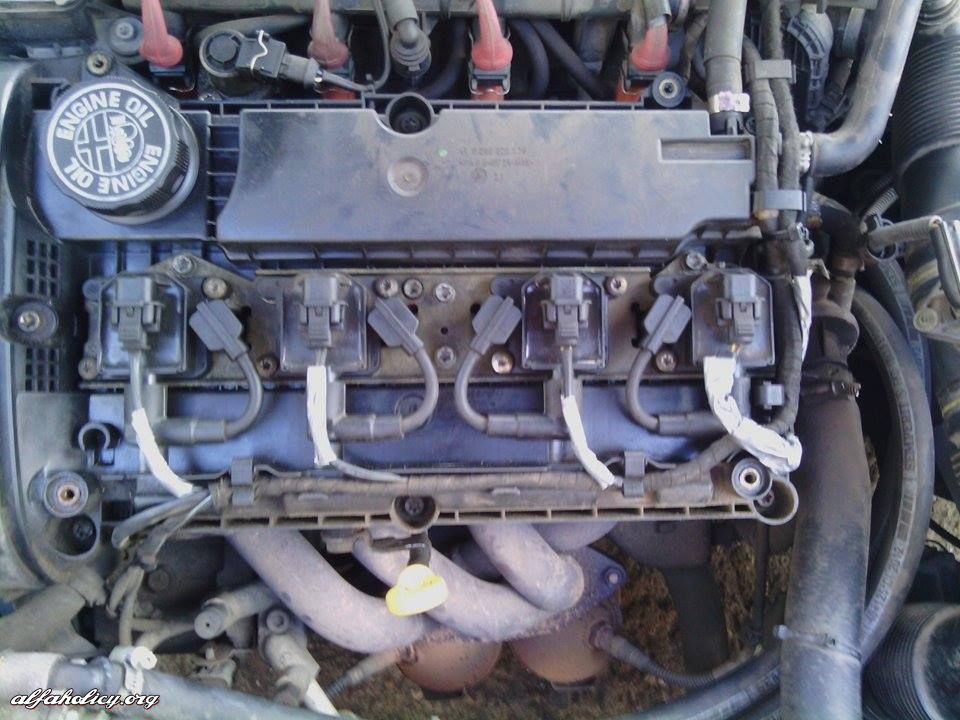

    Bo z przewodami do cewek w Twin Sparkach jest tak, że wersje starsze (CF2) miały kable dłuższe, gdzie połączenia między cylindrami szły niejako ,,na krzyż", a w wersji CF3 kable były już krótsze, gdzie każda cewka miała okablowanie już do własnego cylindra. Może miałeś dłuższe, a kupiłeś kable krótsze albo na odwrót, może ktoś przełożył (ludzie dawali krótsze kable do starszych wersji, że niby silnik efektywniej wykorzystuje iskrę, ale różnic w pracy silnika zdaje się nie było), więc tutaj problemu nie ma, bo oba rodzaje są OK i pasują. Kliknij obrazek, aby uzyskać większą wersję

    pokrywa rozrządu z czerwonym paskiem - silnik TS
    dwie świece na cylinder - TS
    czarny korek oleju - TS
    JTS - jedna świeca na cylinder, pokrywa bez czerwonego paska, żółty korek

    skoro wg VIN auta eper pokazuje 1.8TS to masz burdel w papierach auta i błędnie wpisany silnik
    jaką moc w KM/kW masz w dowodzie rejestracyjnym?
