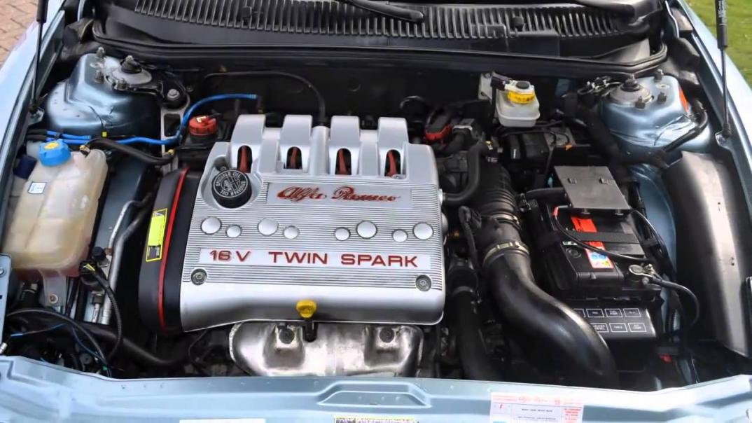

    Nie było silników JTS o pojemności 1.8 - o tej pojemności były Twin Sparki, ale to inne silniki. Najpewniej masz 2.0 JTS, przekładka byłaby ciężka, z racji innej elektroniki (Twin Sparki mają wtrysk pośredni, JTS -bezpośredni. Co prawda JTS 2.0 bazuje na TSie, ale nie sądzę, żeby odmienny sposób podawania paliwa do silnika dało się ogarnąć na tej samej elektronice).
    Silnik Twin Spark wygląda tak: Kliknij obrazek, aby uzyskać większą wersję
Nazwa:	maxresdefault.jpg
Rozmiar:	95.8 KB

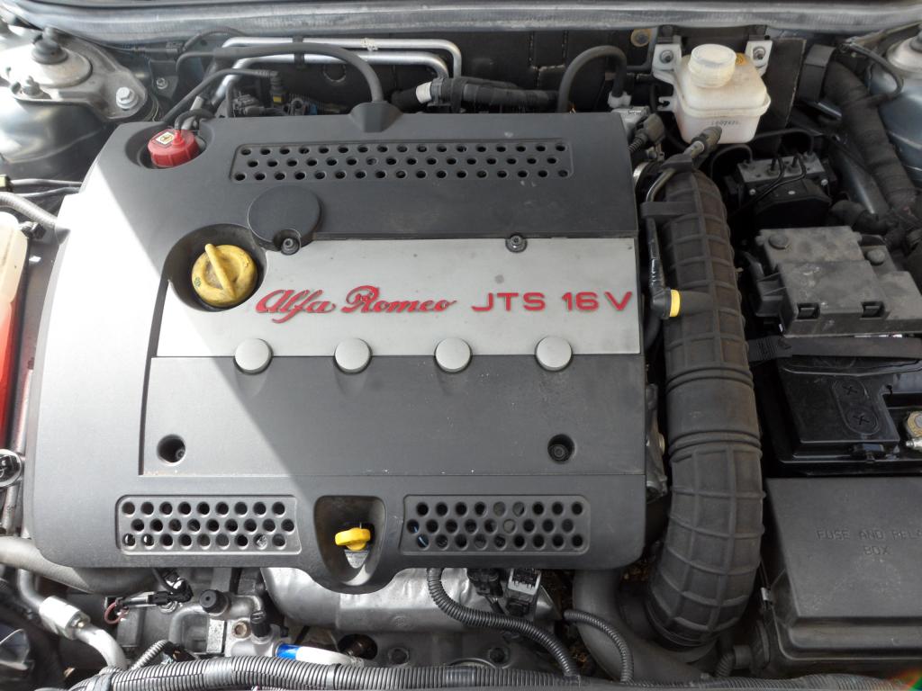

    A JTS tak: Kliknij obrazek, aby uzyskać większą wersję
Nazwa:	15k gt plus leather 006.jpg
Rozmiar:	100.3 KB
    Już pomijając pokrywę, czy inny korek od oleju, w silniku TS masz inną rurę dolotową z powietrzem - ma inny kształt, i wyraźnie widać mocowanie przepływomierza (na dwóch metalowych opaskach, na wysokości akumulatora). W JTS rura jest prosta, ożebrowana, coś tam w nią jest wpięte, ale nie wiem co

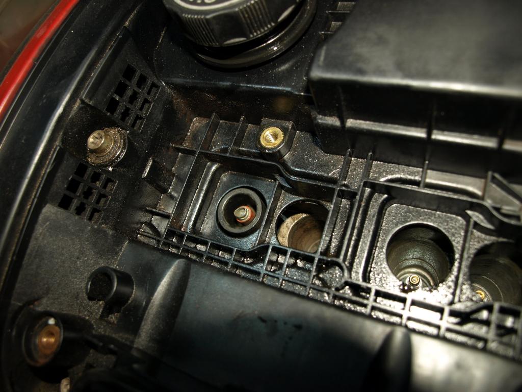

    Użytkownik Świeżak Avatar trojan6
    08 2014
    Białystok
    Alfa Romeo GT 1.8TS
    62
    To może zrób fotki tego silnika i nam pokaż
    Mam tylko fotki z góry. A podejrzewam, że po nich nie da się stwierdzić. Chyba, że jakoś inaczej da się zrobić bez rozkręcania czegokolwiek.

    Użytkownik Znawca Avatar Zenonzlasu
    02 2015
    Rzeszów
    Były: AR 156 JTD, AR 156 1.8 TS 144 KM | Zostało Reno, PT Cruiser i Lancia Thesis .
    1,019
    No, wygląda to na Twin Sparka (z urwanym kawałkiem cewki na świecy?), bo w JTS masz cztery świece; chyba, że masz jakąś fejkową głowicę . Może masz TS 2.0? Ale zdaje się, że do wszystkich TSów jest taki sam pasek rozrządu...
    Użytkownik Znawca Avatar viader
    03 2013
    Alfa 166 FL 2,4 jtdm 20V, 159SW 1,75 TBI TI
    1,035
    Nie masz tego auta przy sobie, że nie możesz zrobić porządnych zdjęć? Z tego fragmentu głowicy można jednak wywnioskować, że nie jest to jts, a przynajmniej głowica. Ale w gt były albo 1.8 ts albo 2.0 jts. Ze względu na skomplikowanie elektroniki w tym silniku wątpię, aby ktoś kombinował z zamianą jts na ts lub odwrotnie. Pozostaje zatem Ts. Może ktoś nie mógł znaleźć 1.8 po awarii i wsadził 1.6 albo 2.0 albo niektóre ich elementy. Ale czy przypadkiem ts-y nie mają wspólnego osprzętu? Rozrząd i np. wariator są wspolne dla ts i jts.
