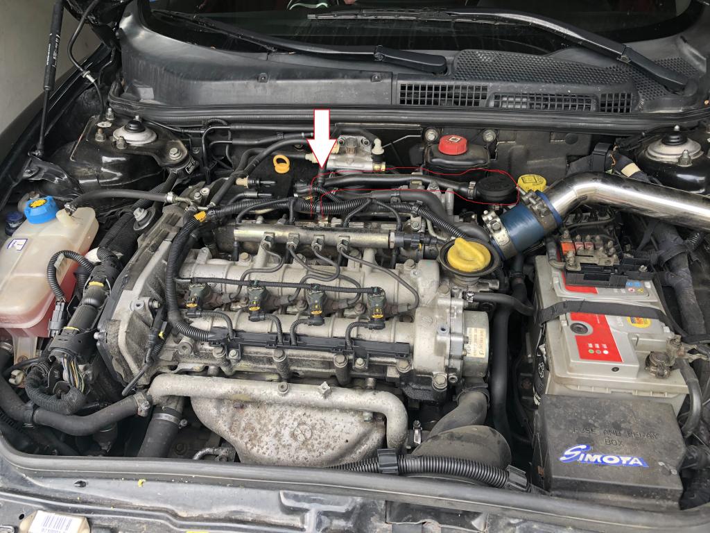

    Kolejna istotna sprawa jest taka że mam zdjęcia jednej nieszczelności i wg mnie są 3 wyjścia :
    1 . Albo ogarnąć sprawe z EGR - tak jak powinno to być zrobione.
    2. Albo kupić czujnik ciśnienia doładowania i go wymienić a jest to banalnie proste więc sobie poradze.
    3. Albo własnie ta nieszczelność gdzie zdjęcia wysyłam poniżej :

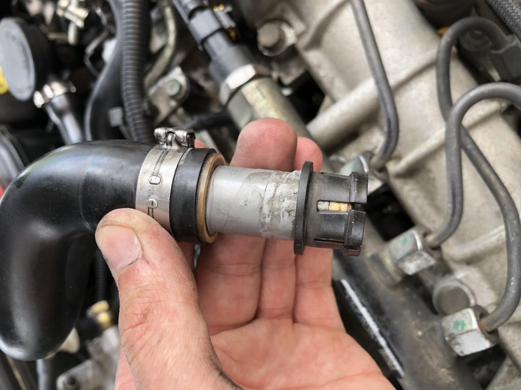

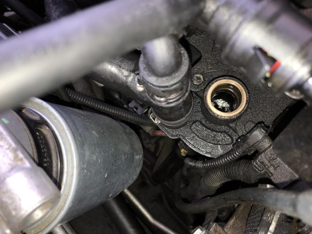

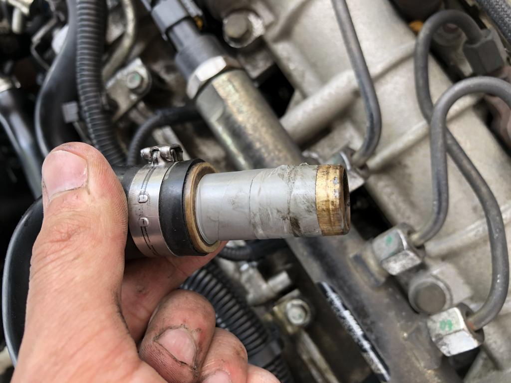

    Wąż idzie od ODMY i potem schodzi w dół do podstawy i własnie tam jest ta nieszczelność. Rura chodzi luźno przy podstawie i nie mam pojecia jak ją w tej płaszczyźnie uszczelnić jeszcze przed wejsciem do podstawy jest taki plastikowy pierscień na zatrzaski. I czy ewentualnie przez tą nieszczelność mogą być takie problemy z turbiną.
    Ta część chodzi luźno , lecz trochę siły potrzeba żeby ją wyciągnąć, ale nie dużo. Bardzo proszę o pomoc jeśli komuś przyjdzie coś do głowy. Czytałem forum próbowałem różnych sposobów i nie mam już żadnego pomysłu. Pozdrawiam!

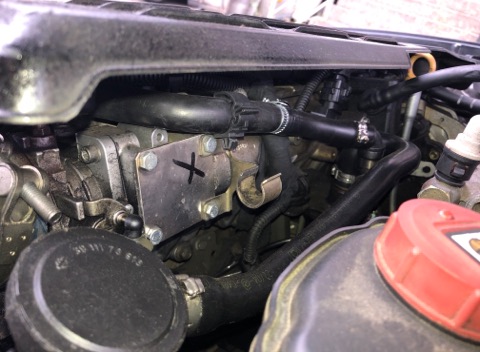

    Spróbuje dzisiaj podpiąć wtyczke od EGR z tym że on to zaślepił kawałkiem kwadratowej blachy. Jeśli dam rade to zdjąć dziś to to zrobie. Obawiam się żeby było gdzie "wpiąć" tę wtyczke, on twierdzi że jest wywalony z softu no ale .. jeśli bedzie fizycznie gdzie ją wpiąć to to zrobie. Wydaje mi sie że komputer wariuje i cały czas wisi mi System Motor Failure ponieważ EGR jest zaślepiony a wtyczka nie podpięta i komp źle to interpretuje, a jak wiadomo co "czyta" komputer to podaje dalej.

    Jezeli jest wylaczony switchem wtyczka moze byc zdieta i nie powinno byc bledu .Na forum sa osoby ktore znaja sie na tym doskonale wiec moze ktos potwierdzi

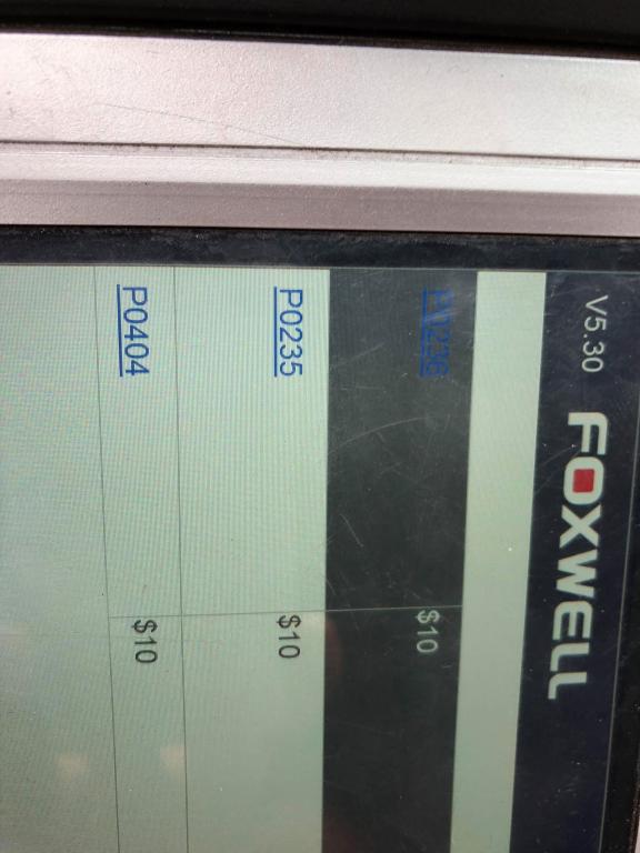

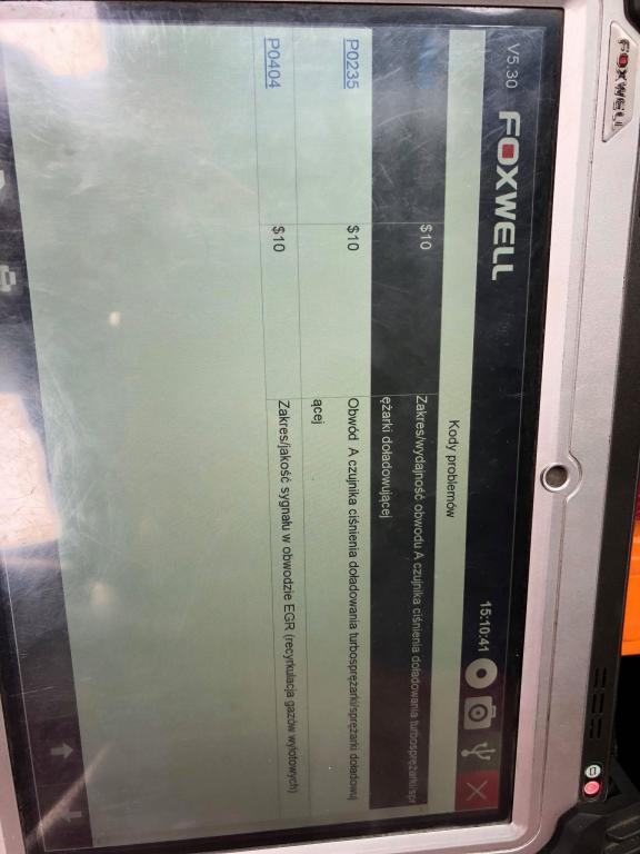

    Byłem dzisiaj na sprawdzeniu błędów oto LOG :

    A "zaślepiony EGR" wygląda u mnie tak :
Nazwa:	40139606_343397116235162_2810065899111841792_n.jpg
Rozmiar:	51.5 KB
    tam gdzie jest " X "
    także jestem skłonny na zakup czujnika ciśnienia doładowania, co myślicie? może to coś dać?
