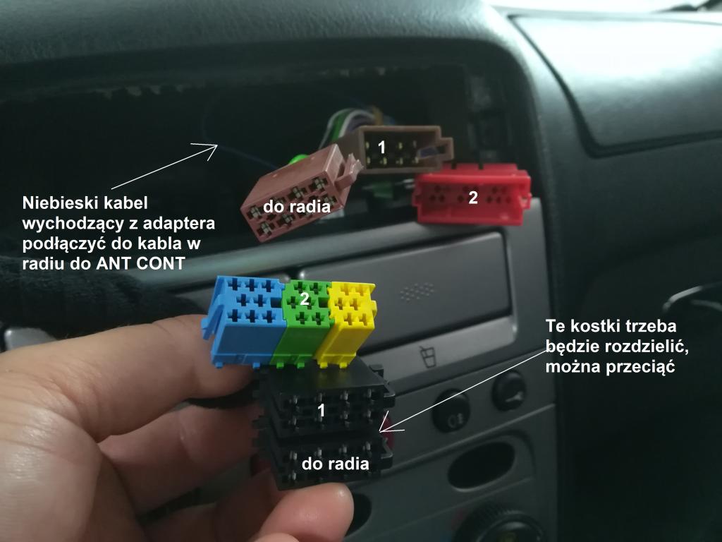

    Witam. Piszę bo nie mam już siły. Kupiłem radio Kenwood u forumowego partnera, do niego dokupilem adapter do BOSE które jest u mnie w GT, spinam wszystko razem tzn. kabel z radia plus adapter razem i radio nawet nie chce się włączyć. Pisałem do ludzi ze sklepu i powiedzieli że radio które kupiłem potrzebuje drugie źródło prądu, byłem dzisiaj u elektryka i on powiedział że trzeba ciągnąć nowa instalacje do radia żeby się wyłączyło, bo jest powiązane z CAN. Czytałem podobne tematy o zmianie radia z BOSE ale w każdym przypadku radio się włącza a u mnie nie. Dorzucam zdjęcie z instrukcją która otrzymałem ze sklepu jak mam to podpiąć. Może ktoś coś podpowie Kliknij obrazek, aby uzyskać większą wersję

    Kolego niedawno wymieniałem orginalny connect navi w mojej GT na wordon 869. Też mam BOSE i żadnego adaptera nie dodawałem.Podłączyłem orginalną kostkę do radia tyle .że miałem przejściowkę żeby to pasowało i radio gra nawet lepiej. Co do kostek to ja tą żołtą oddzieliłem i tam ,ale to robił mi syn podłączyl zdaje mi się jeden przewód i jakieś zamienial miejscami ale nie powiem ci co i jak . Mogę do niego zadzwonić i zapytać się może będzie pomocny. Pozdr. Dragon19
    Jakby co to zrób zdjęcie radia z tyłu

    Możesz go zapytać co i jak zrobił. U mnie radio się nawet nie chce włączyć
