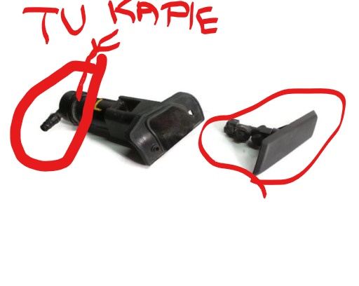

    Podepnę się Kliknij obrazek, aby uzyskać większą wersję
Nazwa:	Inked5198f2ca4f9fb43d887dd9a09215_LI.jpg
Rozmiar:	161.8 KB
    Kapie mi stąd gdzie zaznaczyłem (czy to może być wina trójnika czy może coś tam z uszczelnieniem spryskiwacza) , cały czas leci płyn do tego spryskiwacza , do drugiego nie. Oraz jak zdemontować tą zaślepkę ze zderzaka ?
  6. #16
    01 2009
    wspomnienia po AR GT
    582

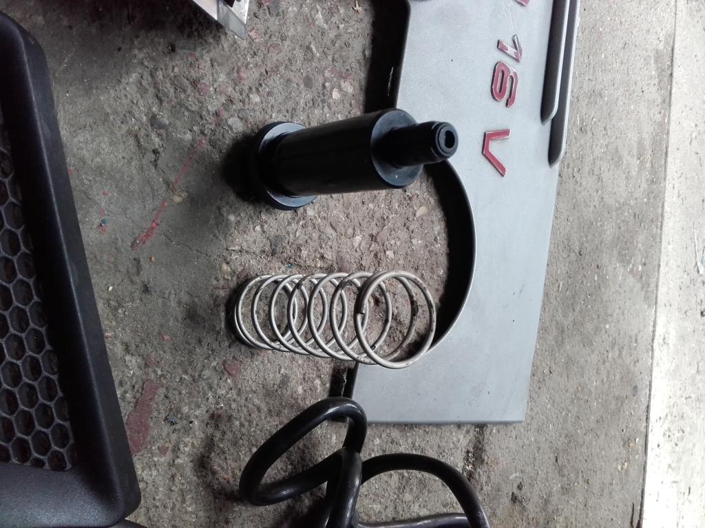

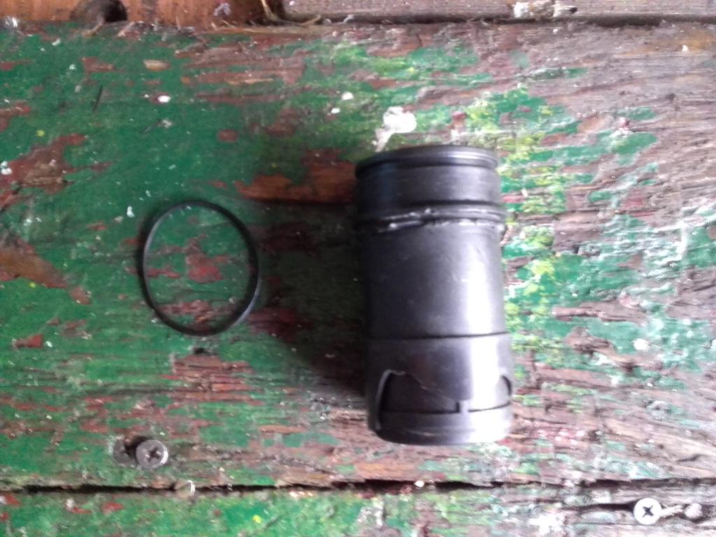

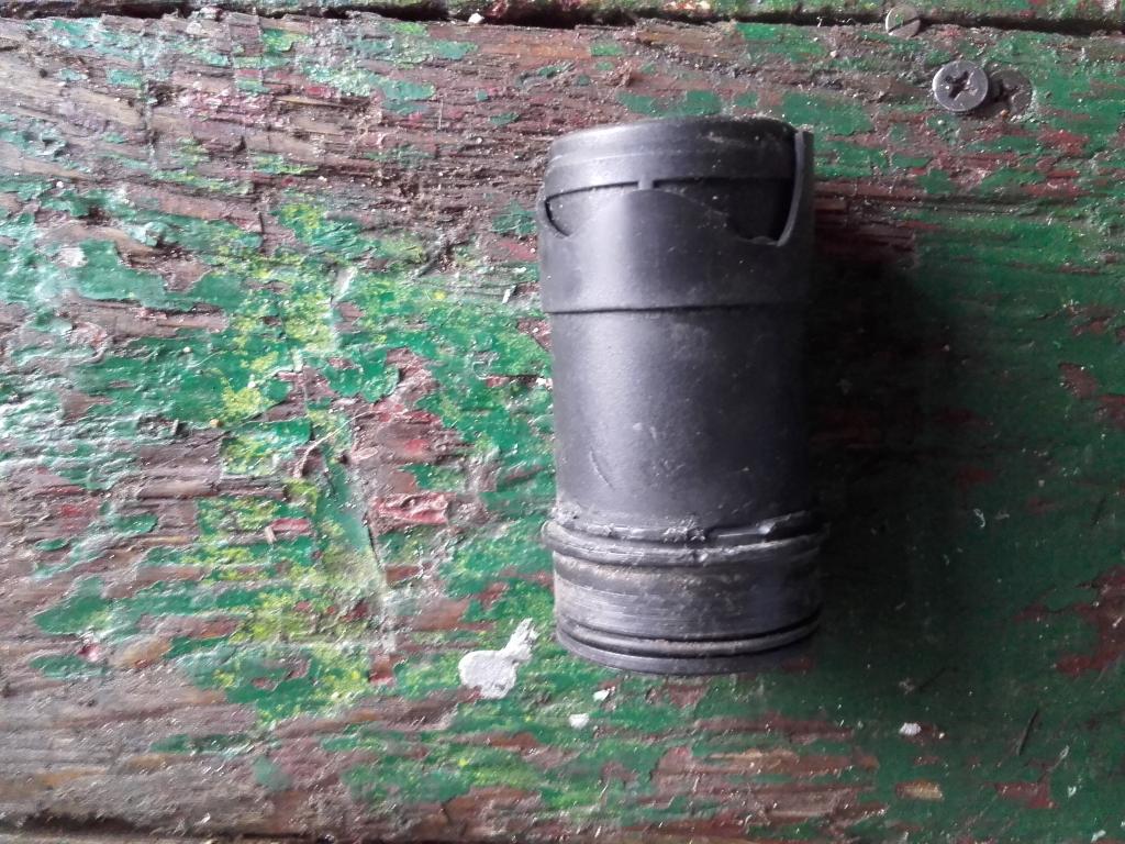

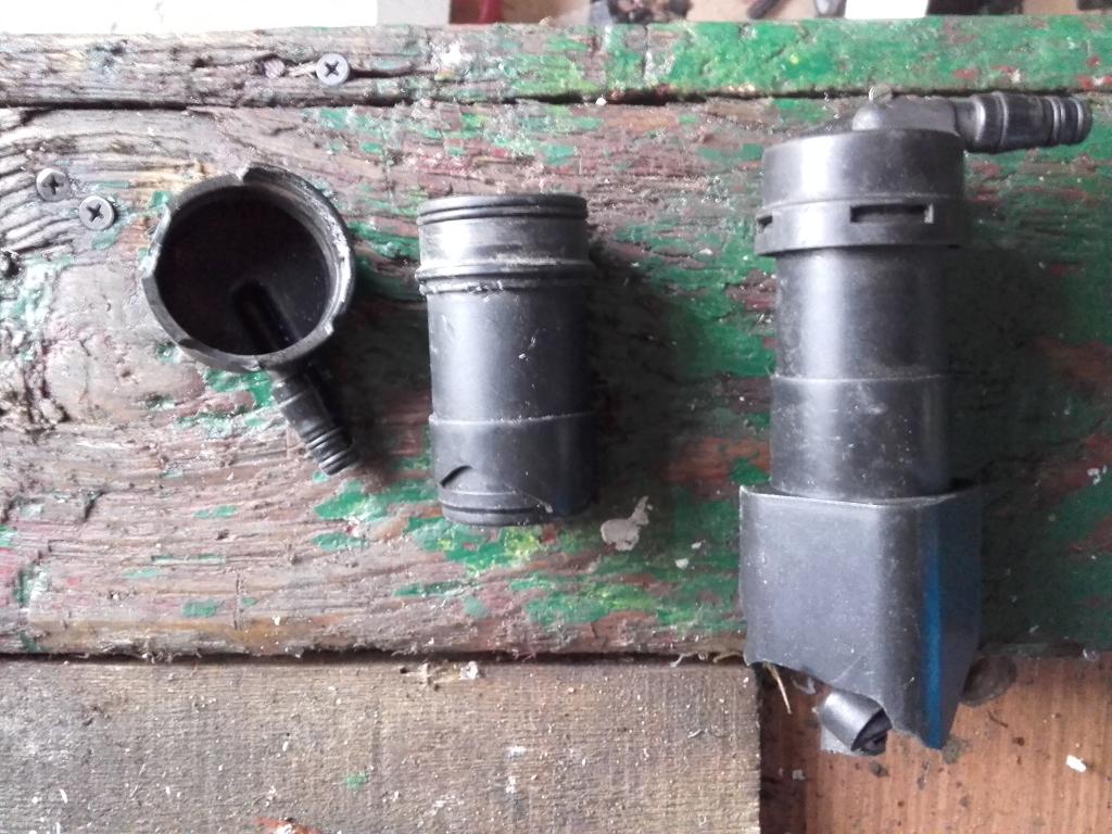

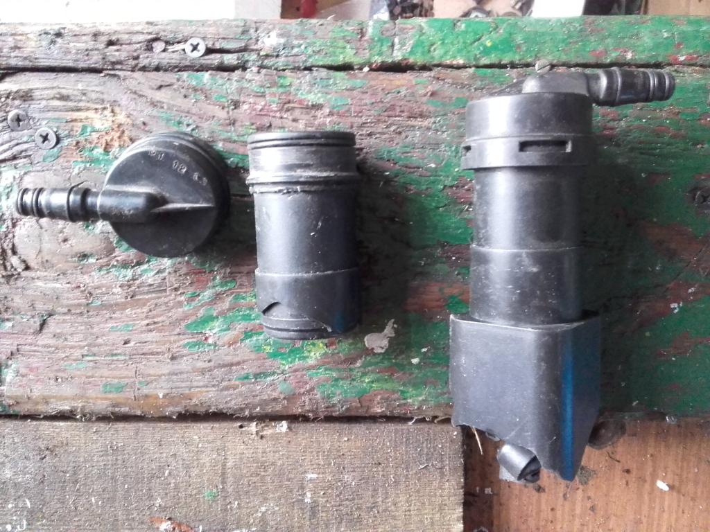

    pod tą końcówką co zaznaczyłeś jest gumowy oring, który uszczelnia pracujący w środku tłok wysuwający końcówkę spryskiwacza
    co do zaślepki to na tych krótszych bokach są takie plastikowe wypustki, trzeba jedną z nich delikatnie podważyć i wówczas zdejmiesz z dyszy tą zaślepkę

    a tak wygląda tłok ze sprężyną, który pracuje w spryskiwaczu i jego uszczelnienie:
Nazwa:	20181114_131521.jpg
Rozmiar:	127.4 KB
ID:	252329   Kliknij obrazek, aby uzyskać większą wersję
Nazwa:	20181114_131532.jpg
Rozmiar:	141.8 KB
ID:	252330   Kliknij obrazek, aby uzyskać większą wersję
Nazwa:	20181114_131546.jpg
Rozmiar:	154.3 KB
ID:	252331   Kliknij obrazek, aby uzyskać większą wersję
Nazwa:	20181114_131624.jpg
Rozmiar:	116.4 KB
ID:	252332   Kliknij obrazek, aby uzyskać większą wersję
Nazwa:	20180811_152830.jpg
Rozmiar:	129.0 KB
