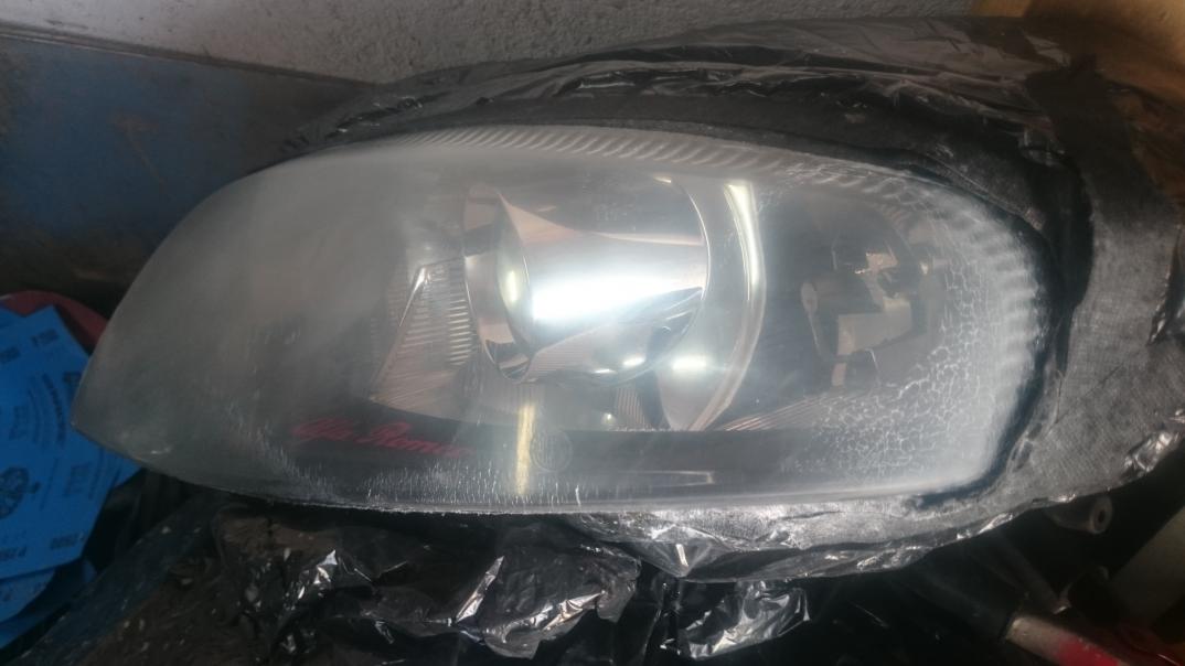

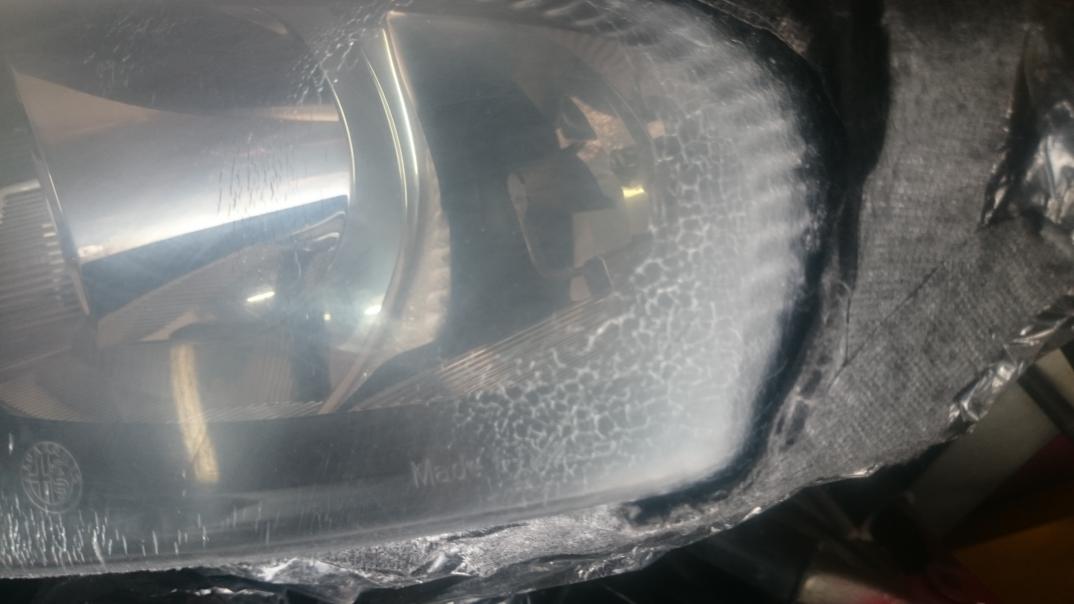

    Witam.
    Może ktoś miał podobną sytuację z lampami, czy jest sposób na usunięcie pęknięć?
    Nie jest to lakier bezbarwny, próbowałem to wypolerować ale podejrzewam że te pajączki są od środka
    Dołączam foto.
    Pozdrawiam

    To jest przetopiony poliwęglan podczas próby otwarcia lamp.

    Cytat Napisał jaboleq Zobacz post
    To lampa do wymiany?

    Można zostawić jak jest i się nie przejmować.

    A czy klosz z zwykłej lampy można założyć do xenona?
    Użytkownik Znawca Avatar opozycjonista
    12 2015
    Kotek XE
    1,169
    oznaczenia nie będą się zgadzały ale dla światła różnicy żadnej nie będzie, klosze pomijając oznaczenia są identyczne
