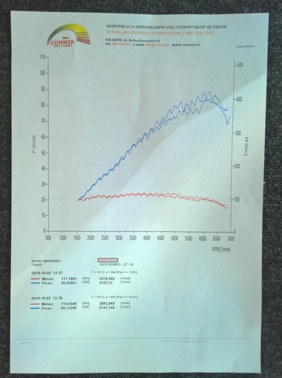

    Cześć. Mam dla zainteresowanych zagadkę. GT z Twin Sparkiem, po remoncie. Wymienione pierścienie, panewki, świecie, kompletny rozrząd z regulatorem faz rozrządu, zregenerowana głowica. Auto było na dotarciu więc jeździłem spokojnie. Jednak kiedy mogłem już wykorzystać więcej mocy, dalej miałem wrażenie że, coś jest nie tak. Żeby przyśpieszyć dobrze przy wyprzedaniu musiałem wciskać pedał w podłogę, a efekt był taki sobie. Zdecydowałem się sprawdzić auto na hamowni. Okazało się, że mam tylko 90km mocy i trochę ponad 110nm momentu, czyli tak o 50% za mało, a wykres jest mocno poszarpany. Dodam tylko, że auto jeździ normalnie, nic nie szarpie, nie kopci, żadna kontrolka nie świeci lub mruga. Spalanie też w normie, 9 litrów w trybie mieszanym.
    Samochód oddaję na diagnostykę do serwisu który remontował silnik. Więc to oni będą mieli na głowie dojście do przyczyny problemu, ale zostawiam zainteresowanym możliwość wytypowania usterki, a po naprawie dam znać, co było nie tak. Jednocześnie zdaję sobie sprawę, że przyczyn może być mnóstwo, ale pogadywać zawsze można :-)

    Dali sobie czas do środy, ale na razie nie udało znaleźć się przyczyny. Sprawdzili elektrycznie i komputerem lambdy, podmieniali MAF, sprawdzali podciśnienia w dolocie. Odpinali też wydech, sprawdzali kompresję. Wszystkie mechaniczne elementy wydają się być sprawne. Jedynym podejrzanym zachowaniem jest podejrzanie wysoka temperatura powietrza odczytywana przez komputer. Pokazuje ponad 40 stopni, podczas normalnej jazdy i w tym kierunku na razie postępuje diagnostyka. Nie pamiętam co jeszcze tam sprawdzali, ale coraz bardziej uwaga przenosi się niestety na nieprawidłowe działanie ECU jako potencjalny problem. Serwis nie dysonuje odblokowanym sterownikiem do 1.8 TS, więc trzeba by kombinować coś z używanym, ale to już ostateczność.

    Błąd temperatury może powodować przepływomierz. Ale jego usterka wiązała by się też z mało płynną jazdą, szarpaniem, strzelaniem w dolot. Tutaj zresztą ta strata mocy jest duża i wątpię, żeby coś z elektryki to powodowało. Niech mierzą kompresję i będzie jaśniej.

    Podobno problem jest rozwiązany. Trop z zawyżoną temperaturą powietrza okazał się poprawny. Uszkodzeniu uległa kostka, i przez to komputer źle odczytywał temperaturę powietrza. Samochodu jeszcze nie odebrałem, ale zlecę przetestowanie na hamowni. Jeżeli dalej będzie jakikolwiek spadek mocy to spróbujemy z tym resetem.
