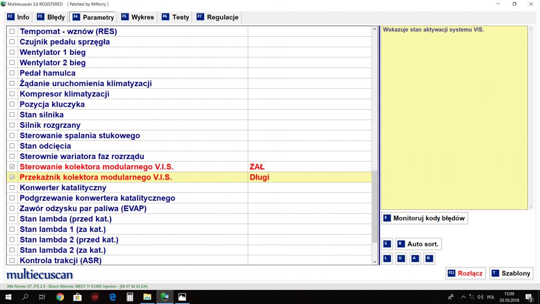

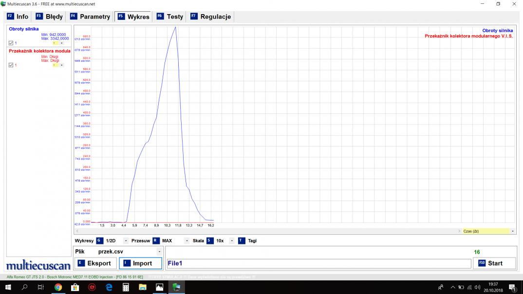

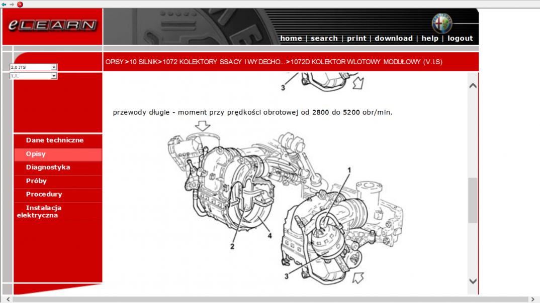

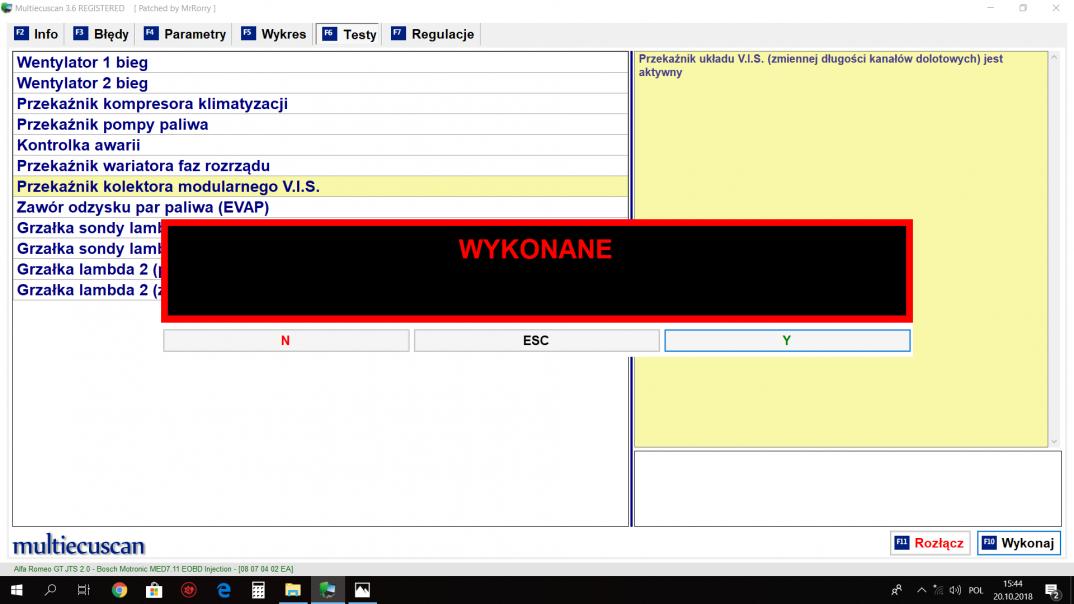

Pytanie do posiadaczy JTS"a, jak po odpaleniu silnika przesuwa się przekaźnik w górę czy w dól .U mnie jest na zapłonie jest w dole po odpaleniu silnika na wolnych idzie do góry i na FESie pokazuje ZAŁ i DŁUGI .No i tak zostaje na długich,po wyjęciu wtyczki opada w dół (więc pracuje, powietrze zasysa cały czas wężykiem).Według eLearn powinien być do 2800 obr powinien być krótki i fizycznie w dole( chyba) powyżej 2800 długi i fizycznie do góry .U mnie cały czas na do góry jest .Pytanie jak u was jest sprawdzi to ktoś dla mnie
