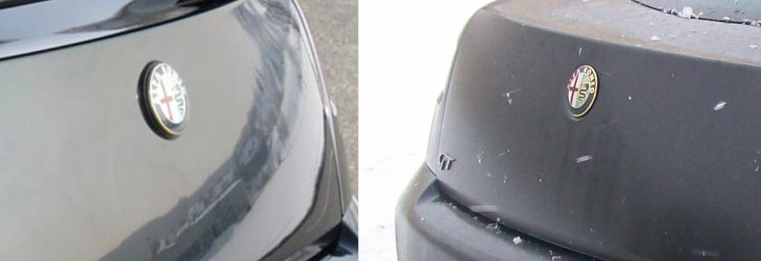

    znaczki tylnej klapy są dwa rózne - jeden do starszych egzemplarzy, drugi do nowszych, najpierw trzeba ustalić jaki jest potrzebny
    przedzmianowy (link 75zł post wyżej) jest bardziej wystający i ma czarną podkładkę (na zdjęciu po lewo) a pozmianowy (69zł) nie ma tej podkładki (na zdjęciu po prawo)

    eper nie zawsze może dać jednoznaczną odpowiedź w czerwonym Gt w które kiedyś ktoś mi wjechał w tył była wymieniana klapa tylna, w ASO nie było dostępności
    przedzmianowej (a taka powinna być w aucie z 2004 roku) i zamówiona została pozmianowa wraz z pozmianowym znaczkiem i nową tylną szybą zespoloną z uszczelką
    (także tylna szyba jest inna, zmieniono kształt uszczelki na górze, przedzmianowa wycierała bardziej lakier)
