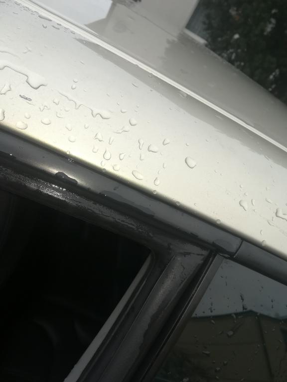

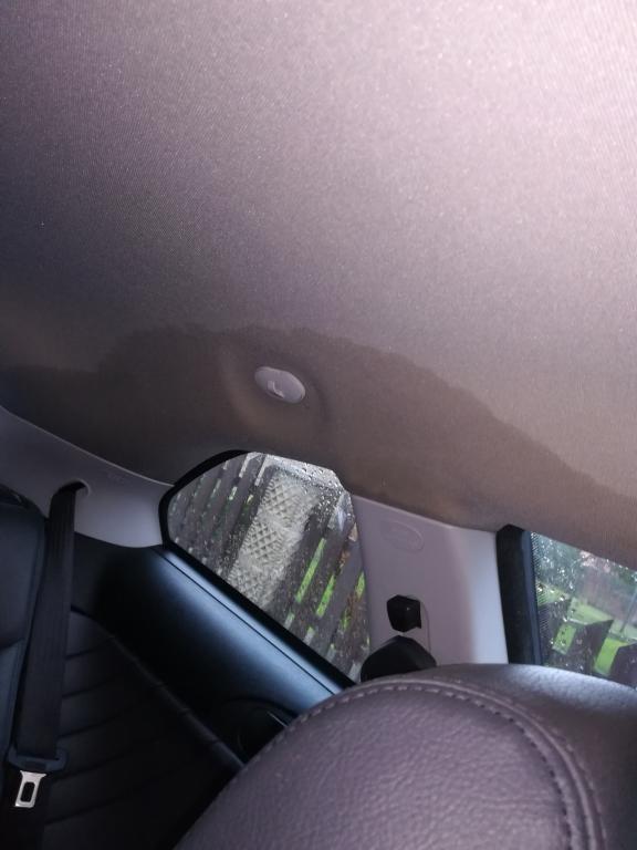

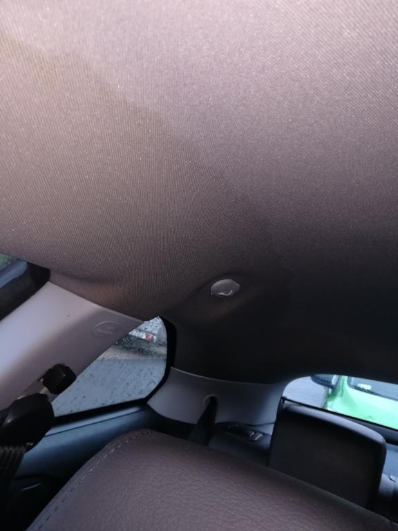

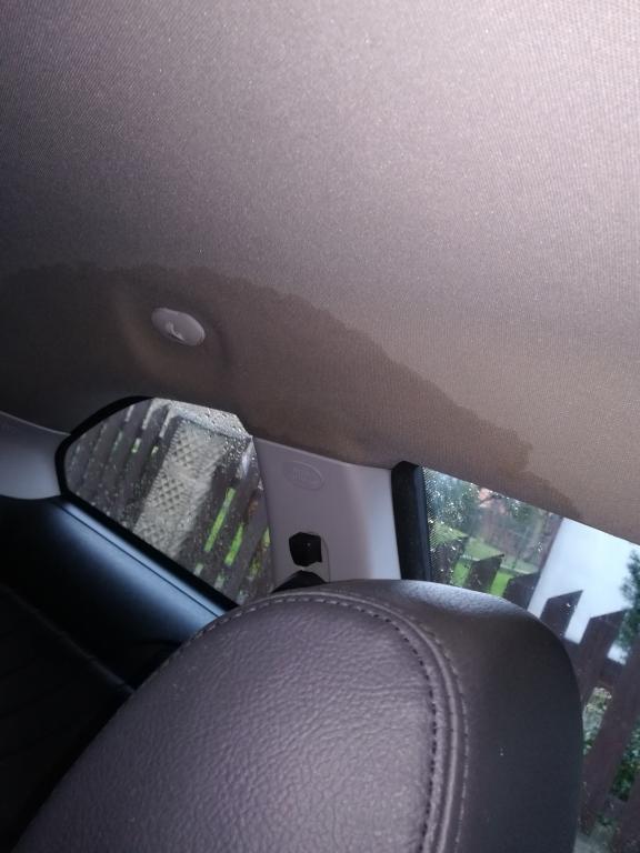

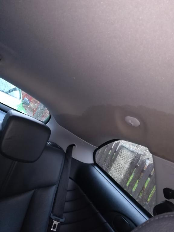

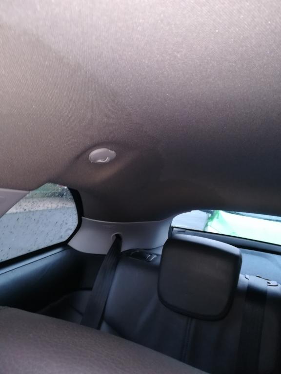

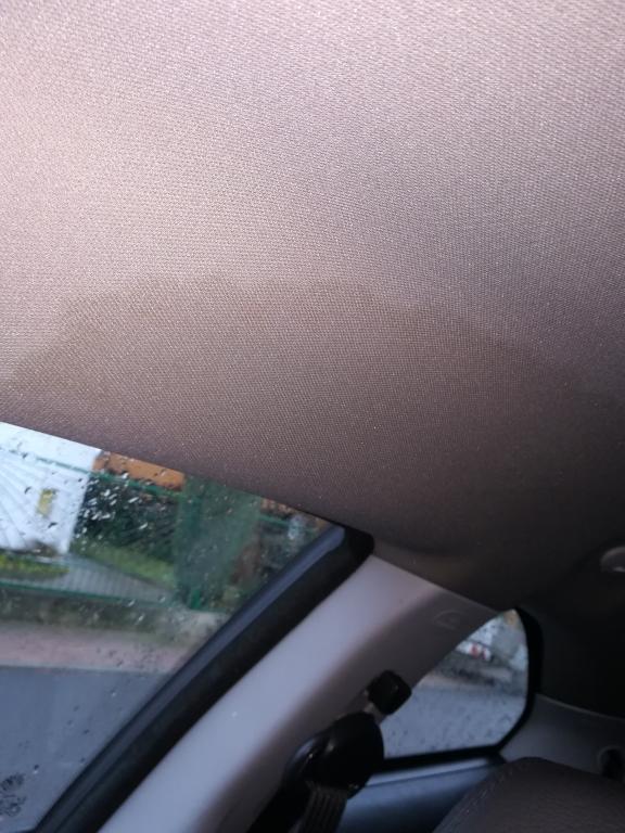

    Witam serdecznie, mam problem z moją Alfą GT. Po dzisiejszej nocy, kiedy auto było całe pokryte śniegiem, który stopniał, a dodatkowo lał ulewny deszcz, po wejściu do samochodu zastał mnie następujący widok (zdjęcia) . Szyby na 99,99% były dobrze domknięte. Z czym może być problem? Akumulator prawdopodobnie nie jest najnowszy, czy przez to domykanie szyb może być zbyt słabe? Poprzedni właściciel nie spotkał się z tym problemem. Dziwna sprawa, że wystąpiło to z obu stron jednocześnie.

    Ściągnij lampkę z tyłu i zobacz czy przy niej jest mokro. Jeżeli tak to z anteny. Miałem co prawda nieco mniejsze zacieki i okazało się, że woda dostawała się przez antenę.

    W okolicach lampki sucho.

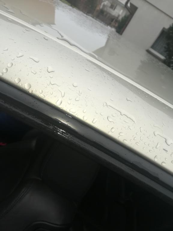

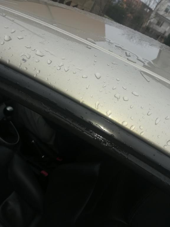

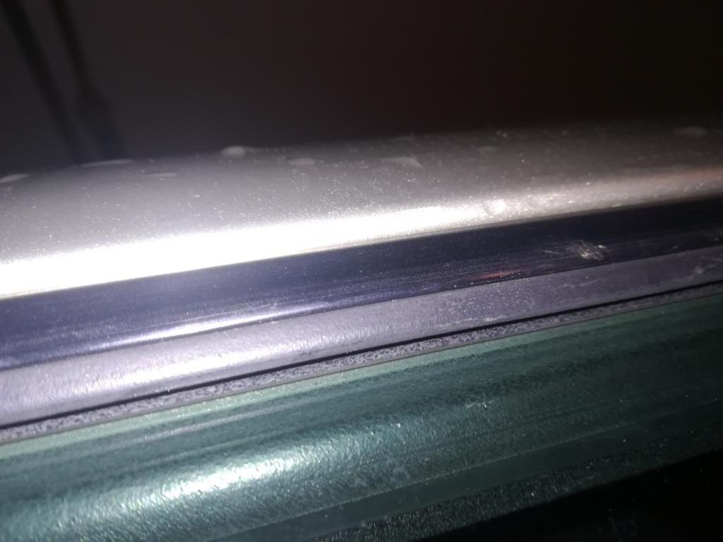

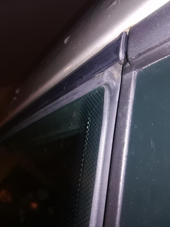

    Przeprowadziłem dzisiaj test z wężem ogrodowym. Antena nie cieknie, jest szczelna. Ciekną natomiast szyby z obu stron. Po teście ujrzałem, że uszczelki są mokre od wewnątrz oraz woda cieknie po szybie (zdjęcia 1-3). Po zamknięciu drzwi, szyba podnosi się o kilka mm, domykanie działa. Jednakże styk z górną uszczelką następuje jedynie w miejscu zakończenia drzwi, na całej długości okna jest minimalna przerwa między uszczelką, a szybą (zdjęcia 4-6).

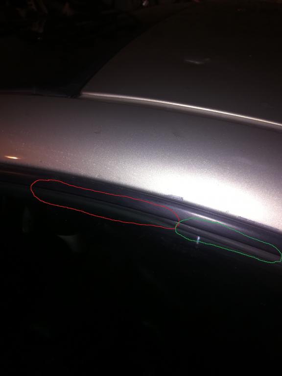

    Na zagranicznych forach znalazłem podobny problem i mam tutaj zagwozdkę. Jak powinna wyglądać prawidłowo zamontowana uszczelka górna? Tak jak na obszarze zielonym czy czerwonym?

    Użytkownik Znawca Avatar opozycjonista
    12 2015
    Kotek XE
    1,169
    tak jak na czerwonym jest poprawnie - wciśnięta w prowadnicę

    To w konfiguracji czerwonej po zamknięciu drzwi szyba nie dotyka tej górnej uszczelki, jest tam przerwa, jak na zdjęciu, które zamieściłem powyżej. Da się z tym coś zrobić? Reset sterownika szyb poprzez trzymanie przez 10 sekund przycisku nie pomaga.

    Ten reset nic nie zmieni. Poszukaj na forum jak regulować docisk szyby do uszczelki. Na dole drzwi są śruby do regulacji - poszukaj na forum, a na pewno znajdziesz pomocny wątek.
