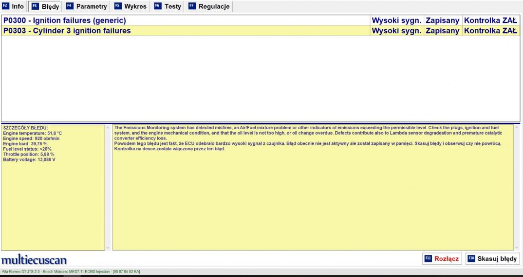

Posiadam kabelek i MultiEcuScan. Wywalam błędy i pojawiają się takie jak na zdjęciach.
Oczywiście - zamieniłem miejscami świece, cewki - i nic. Dalej ciągle wywala błąd na 3 cylindrze.
