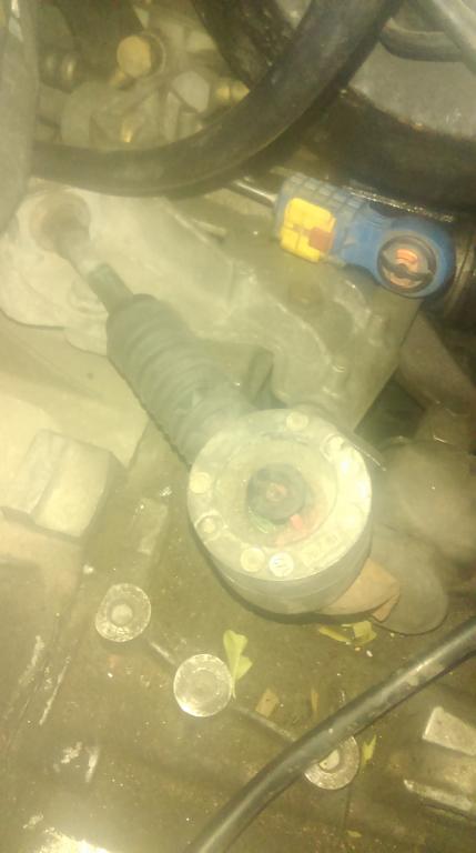

    Jak się demontuje linki od wybieraka?Kliknij obrazek, aby uzyskać większą wersję

    Ściskasz te elementy plastikowe pełniące funkcję klina. Jeden jest pomarańczowy a drugi zielony. Po co je demontujesz?
    Tutaj masz zdjęcia z opisem demontażu linek: http://www.forum.alfaholicy.org/zrob...tml?highlight=

    Czy do demontażu skrzyni trzeba popuszczać sanki?
    Użytkownik Świeżak Avatar jotgie
    03 2016
    Podgórzyn k. Jeleniej Góry
    Alfa Romeo GT 1.9 JTD
    72
    W jtd nie trzeba. Jest ciężej ale idzie wyciągnąć skrzynie i ją wsadzić bez ruszania sanek.
