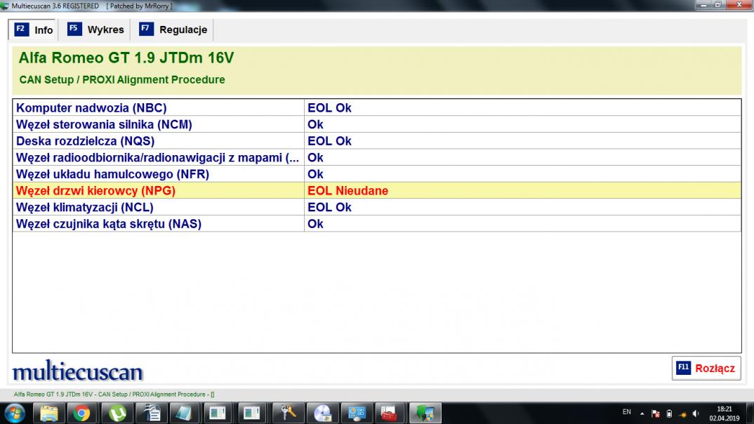

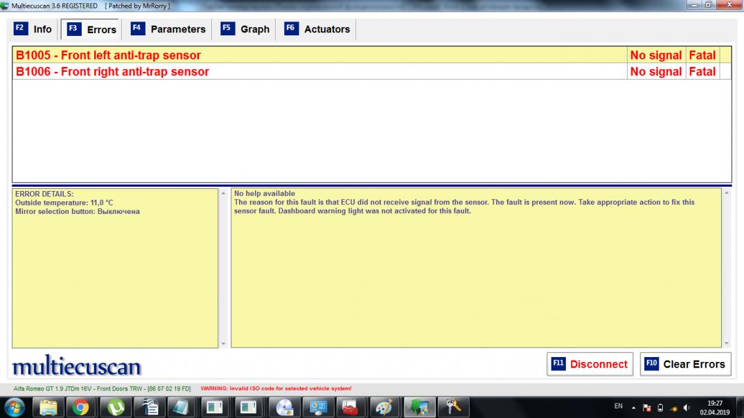

    Dobrze napisałeś o to żeby wyczyścić moduł. Ale ja mam inny problem i to właśnie od tego że założyłem przerobiony panel. Nie wiem jak u kolegi to działało ale u mnie jest błąd "anti-trap sensor" dlatego to nie działa poprawnie.

    Ciężko oszacować o co może chodzić. Zgodnie z dokumentacją tam nie ma żadnego czujnika. Sam zresztą też niczego nie widziałem co mogłoby odpowiadać czujnikowi. W załączeniu schemat instalacji z wykazem elementów. Może się przyda.
    A jak zachowuje się szyba po otwarciu/zamknięciu drzwi ? i wyświetlacz na desce rozdzielczej ? Czy pokazuje cały czas otwarte drzwi ?

    To z eLearn GT. Skoro masz moduł ze 147 warto by porównać opis.
    Dwa czujniki efektu halla znajdujące się w silnikach
    N60 i N61 są zasilane z centralki M116 lub M117 ze styku 12 konektora A, natomiast styk 11 dostarcza masy odniesienia;
    sygnały sterowania przesyłane są ze styku 3 konektora B
    M116 lub M117 (z czujnika ''B'') i ze styku 4 konektora B M116 lub M117 (z czujnika ''A'').
