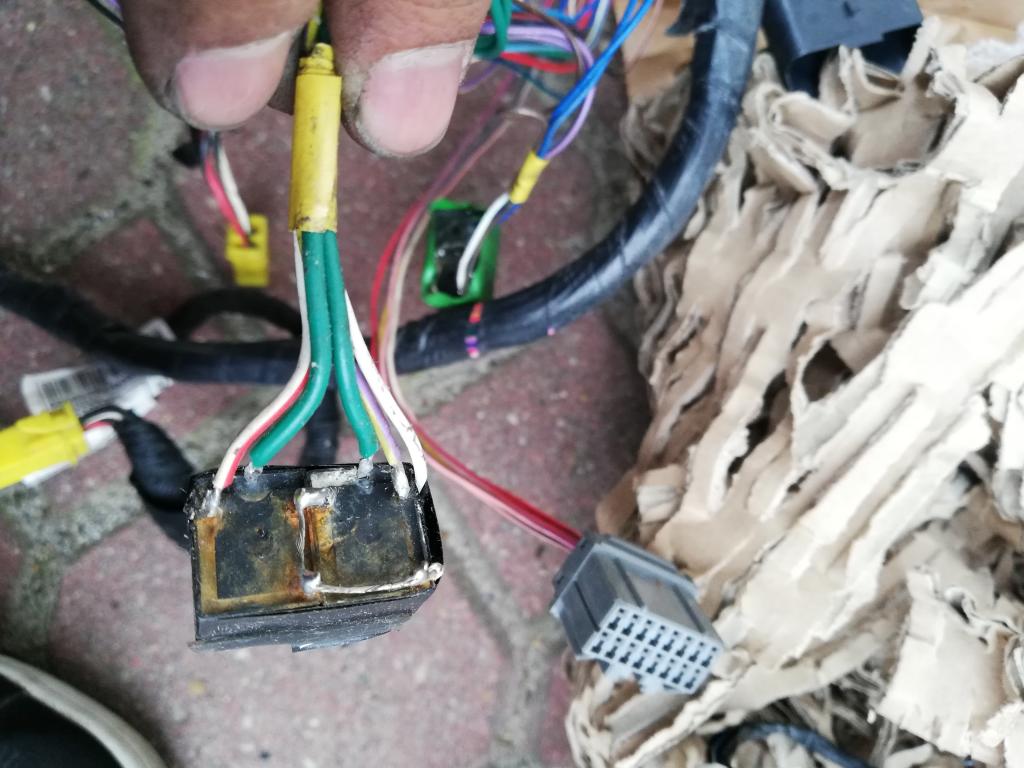

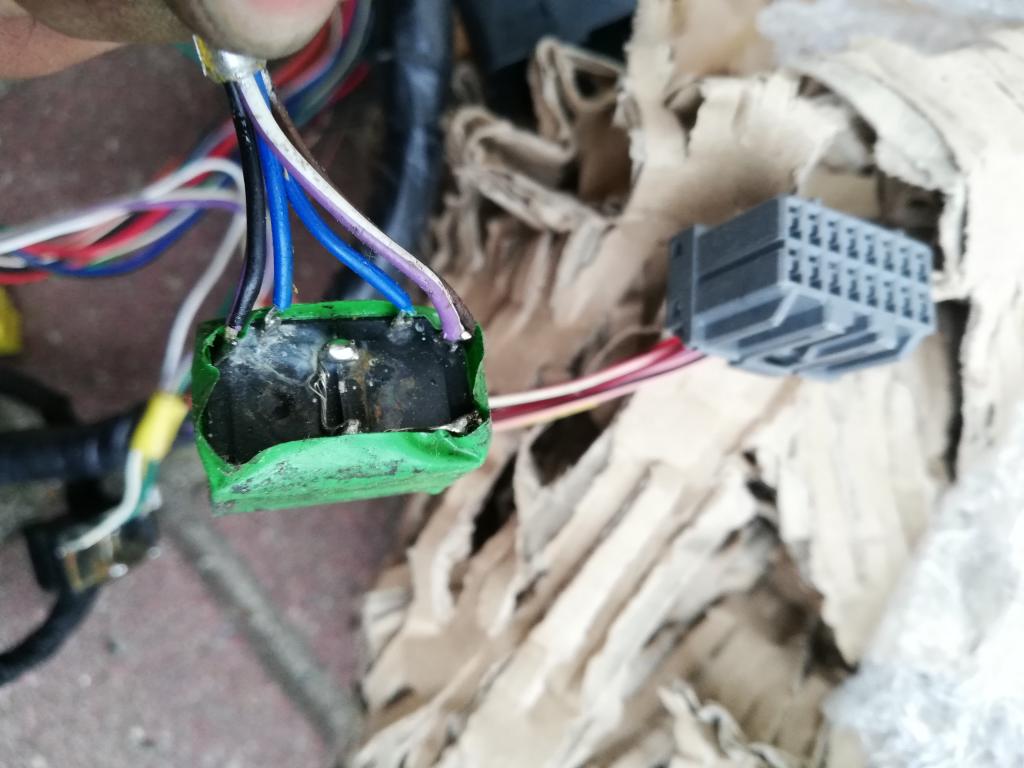

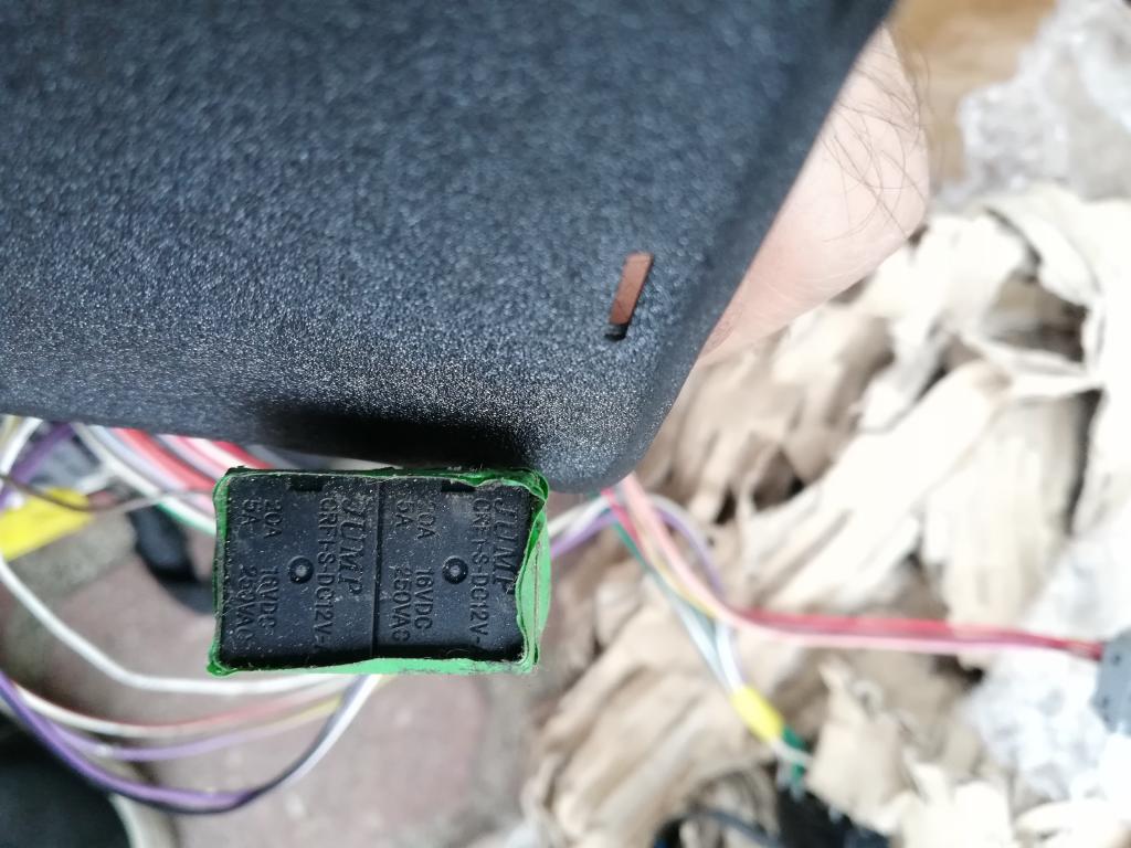

    Trzeba dodać taki elementy do wiązki
    Odpisałem jeszcze na priv. kontakt do mnie

    Tak dla potomnych co by się nie bali panel od 147 po wymienionej przeróbce działa.
    Z filmiku ciężko coś wywnioskować ale w komentarzu pod nim zamieściliśmy z kolegą sprostowanie :
    https://www.youtube.com/watch?v=fyWF64RcDaQ

    U mnie problem już rozwiązany.
    1.Zakupiony panel sterowania szybami od GT
    2.Profilaktycznie wymieniony moduł
    3.Wymieniona wiązka drzwi
    Droga impreza ale teraz wszystko śmiga jak należy.
