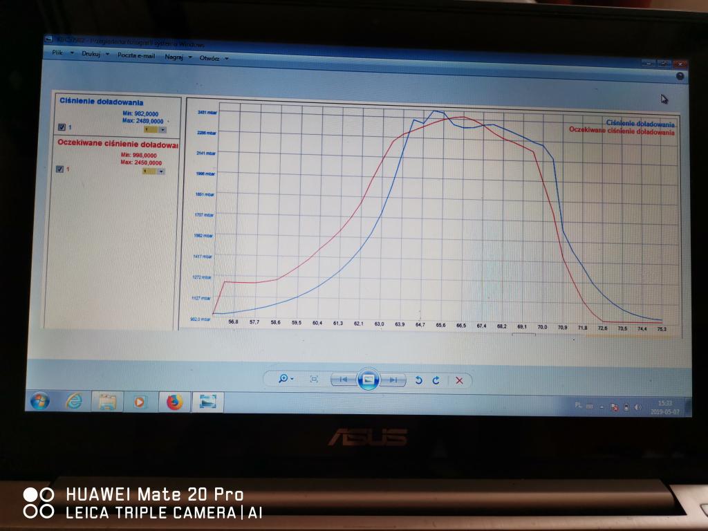

    Witam.
    Walczę już dłuższy czas z opóźnionym doładowaniem i dymem temu towarzyszącym.
    Podmieniłem już turbiny.
    Zdjęcia logów dynamicznych.
    Fabryczna turbina nie regenerowana

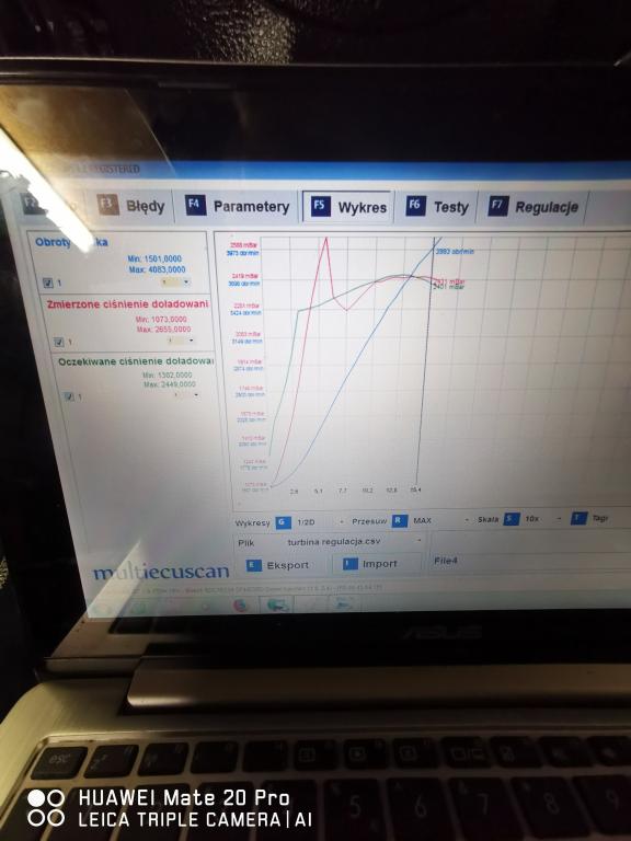

    2 Zdjęcie to doładowanie innej turbiny regenerowanej

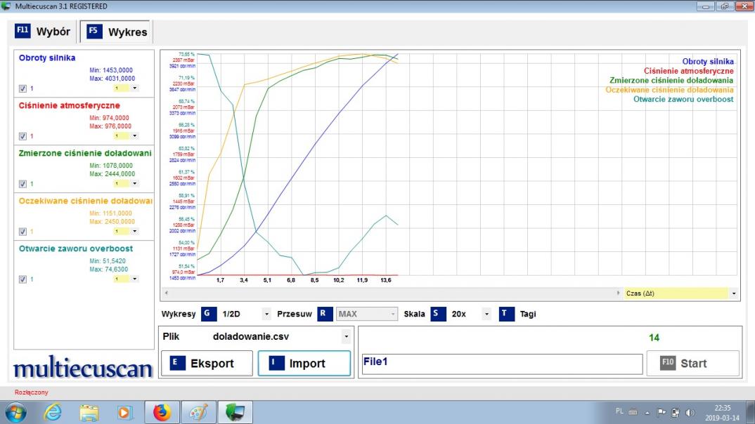

    Kolejne zdjęcie na regenerowanej turbinie robione na hamowni obciazeniowejKliknij obrazek, aby uzyskać większą wersję

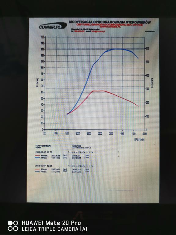

    Wykres pomiaru mocyKliknij obrazek, aby uzyskać większą wersję

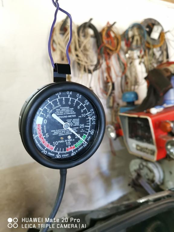

    Overboost podmieniany nawet 4sztuki ostatecznie kupiony nowy.
    Podcisnienie na wezyku przed overbostem - 0.9bar za overbostem (krociec idący do turbiny) - 0,7bar

    Ruch sztangi na biegu jałowym po przegazowaniu zaczyna się dopiero w okolicach 3tys.obrotow silnika.
    Wygląda to jakby overboost nie ujmowal podcisnienie. Patrząc tym samy mając podpięty vakuometr do overbostu wskazówka delikatnie ruszy się w stronę zera a przy zwiększeniu obrotów gwałtownie spadnie do zera i wraca na swoją pozycję, nie ma płynnej regulacji podcisnieniem
    Panowie ma ktoś jakiś pomysł na powyższy problem.
