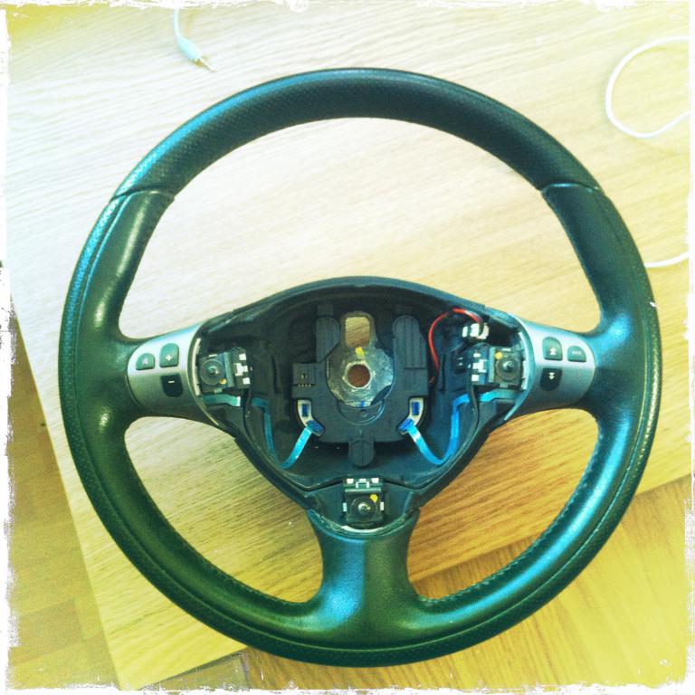

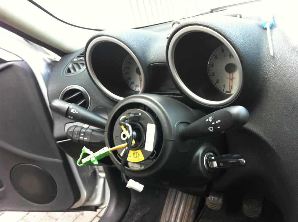

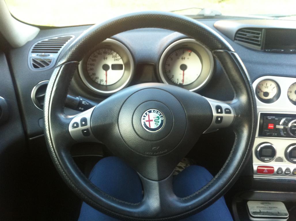

    Użytkownik Ogier Avatar sagat
    09 2009
    Piaseczno/Warszawa
    AR Brera 3.2 v6 Q4 skyview
    174
    Chciałem się pochwalić bo udało mi się wczoraj zamontować kierownice, co prawda w 156 ale w gt pewnie jest tak samo. W moim przypadku wystarczyła kierownica + taśma airbag. Oczywiscie mnie standardowe radio nigdy nie interesowało, mam alpine'a który ma bluetootha i obslugę iphone / ipod, zatem zakupiłem jeszcze adapterek alfa->alpine i teraz mam cudownie działające sterowanie z kierownicy radiem Alpine! ciesze się jak dziecko
    tak to na fotach wygląda:
