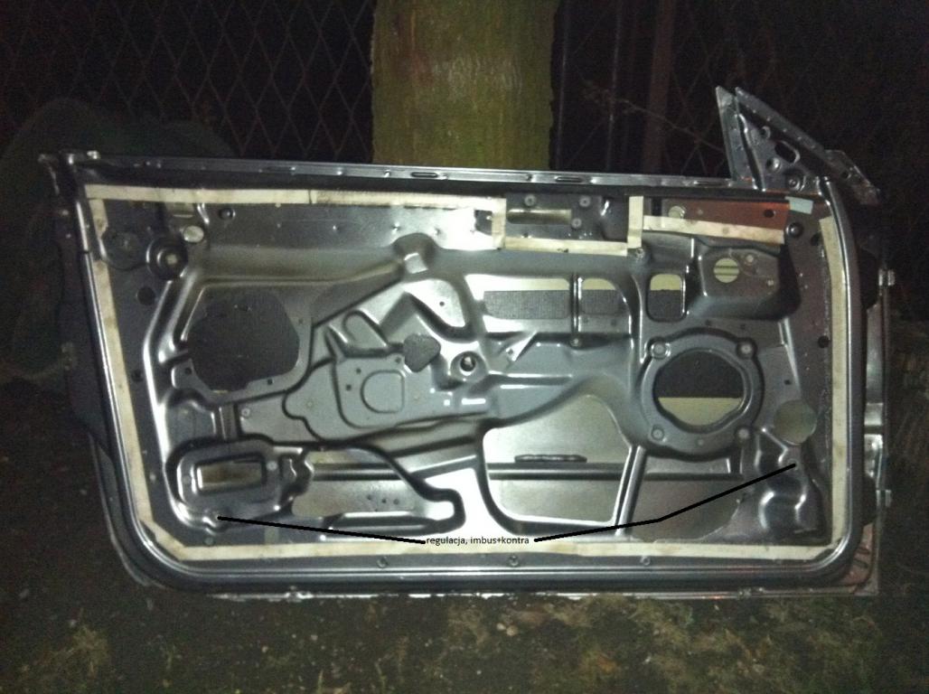

robiłem to kilka razy ale nie jestem w stanie tego teraz wytłumaczyc, ale mam u siebie stare drzwi, wiec obczaje jak wróce do domu bo jestem teraz w bydgoszczy, jesli mozwesz to sfotografuj i wrzuc w tym temacie z zaznaczonym miejscem które Twoim zdaniem jest nieszczelne,

tak, jak bede miał czas w sobote to zrobie zdjecia i opisze co od czego zalezy
adaptacja tak.
sruby które zaznaczyłem sa na imbus, i zakontrowane nakretka, musisz popuscic nakretke i poprzez wkrecanie ie wykrecanie sruby na imbus powodujesz dociskanie lub oddalenie szyby od uszczelki,
jest tam wiecej regulacji, np mozna podniesc szybe do góry na srubach które mocuja szybe do stelazu iest tam pod podkładką mozliwosc przesuniecia w kazdej płaszczyznie,
