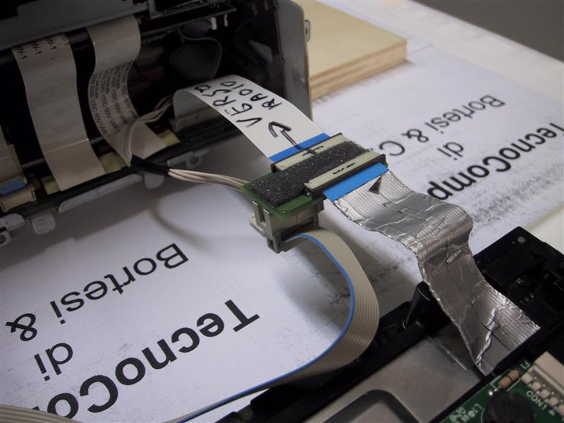

    cała trudność polega na tym aby nie kroić naszych nawigacji a podpiąć się sprytnie pod taśmę ekranu.Tam są już sygnały rgb i synchronizacji.Te sygnały pozwalają wybrać źródło ..czyli czy sygnał idzie z nawigacji czy zewnątrz.Można wykorzystać gotową przystawkę..adapter który z sygnału compsite z kamery cofania prze konwertuje go na sygnał rgb i synchro.Są takie na allegro za ok. 350 pln.Kamera to ok. 150 pln...podłączenie , zabawa ..ryzyko, bezcenne .Aby się sprytnie podpiąć pod taśmę musisz zrobić coś takiego...Kliknij obrazek, aby uzyskać większą wersję

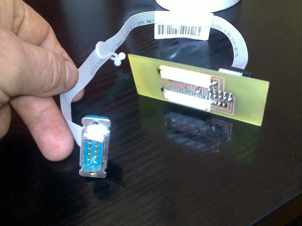

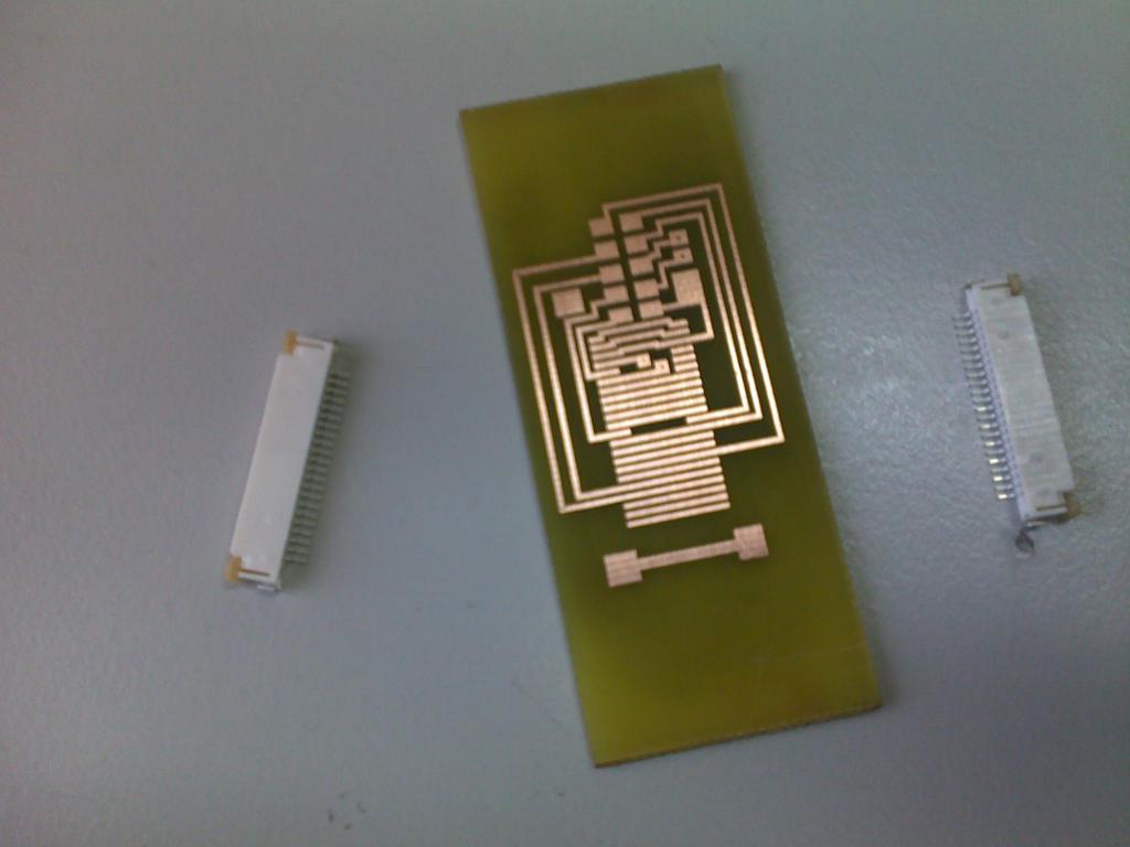

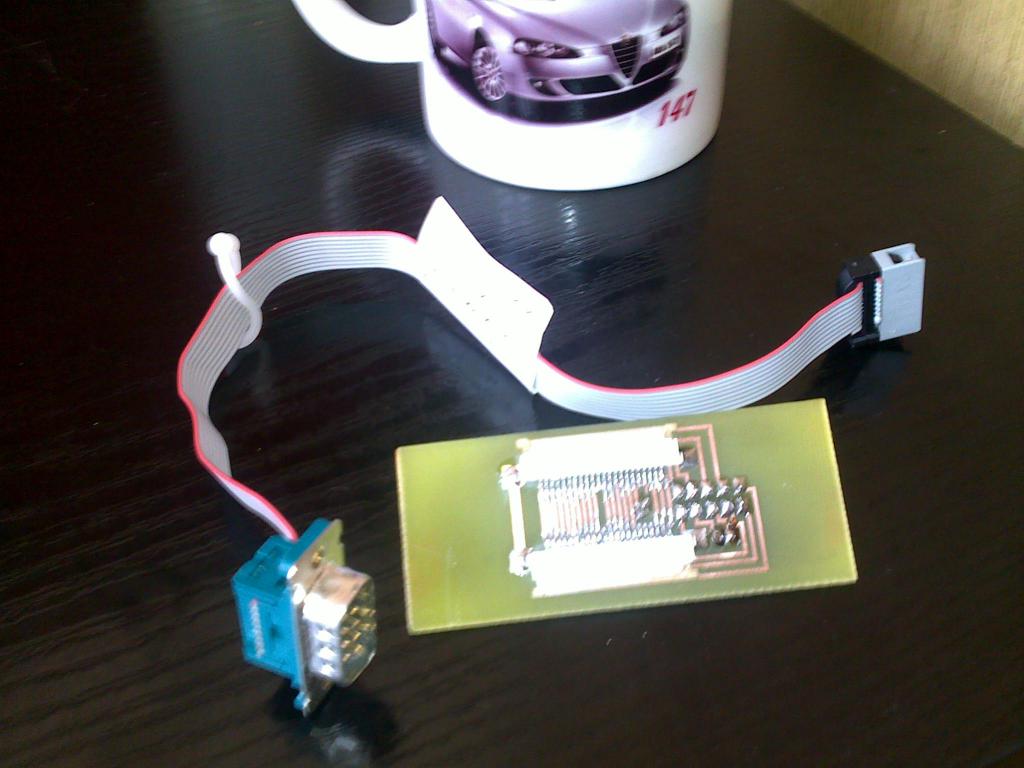

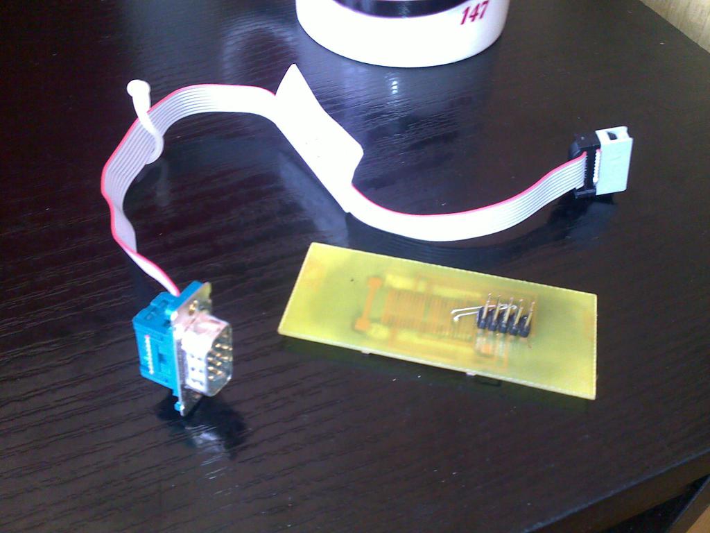

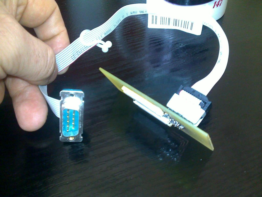

    może pomysł z lusterkiem LCD nie jest zły ...ale jeśli w momencie załączenia wstecznego na ekranie mojej navi pokaże się
    obraz z kamery cofania będę miał więcej satysfakcji...jest zima a więc czas na robótki ręczne ..
    oto efekty pracy....Kliknij obrazek, aby uzyskać większą wersję
Nazwa:	20120209140.jpg
Rozmiar:	48.1 KB
ID:	46664Kliknij obrazek, aby uzyskać większą wersję
Nazwa:	20120209145.jpg
Rozmiar:	73.7 KB
ID:	46665Kliknij obrazek, aby uzyskać większą wersję
Nazwa:	20120209146.jpg
Rozmiar:	69.3 KB
ID:	46666Kliknij obrazek, aby uzyskać większą wersję
Nazwa:	20120209147.jpg
Rozmiar:	78.1 KB
ID:	46667Kliknij obrazek, aby uzyskać większą wersję
Nazwa:	20120209148.jpg
Rozmiar:	73.3 KB
ID:	46668Kliknij obrazek, aby uzyskać większą wersję
Nazwa:	20120208129.jpg
Rozmiar:	47.5 KB
ID:	46562Kliknij obrazek, aby uzyskać większą wersję
Nazwa:	20120208130.jpg
Rozmiar:	47.7 KB

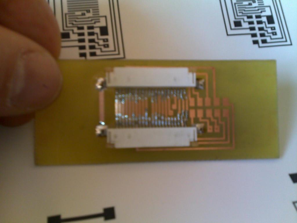

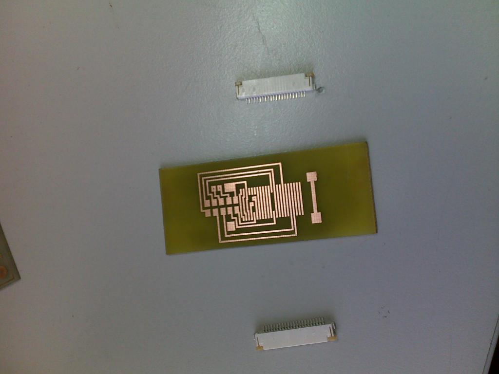

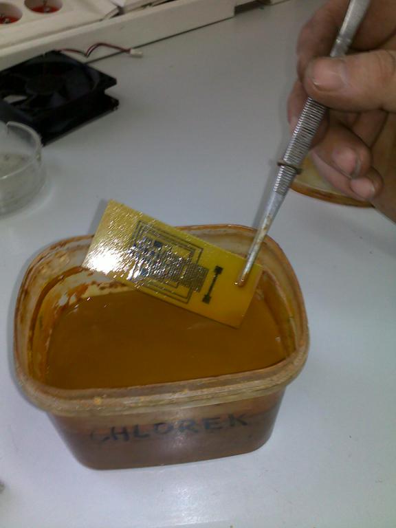

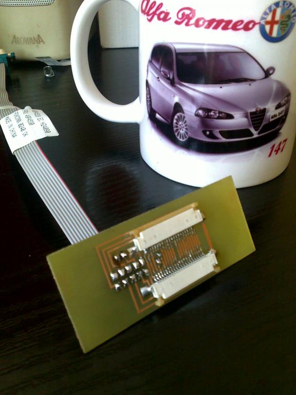

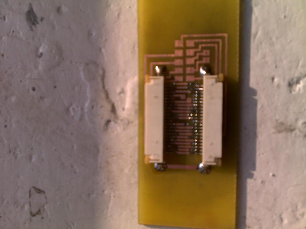

    reszta w miarę postępu prac.Dziś najtrudniejsza część...interfejs podłączenia pod taśmę Connenta.Opracowana domowa
    technologia produkcji płytek przy pomocy GIMpa..drukarki , żelazka itd.Kliknij obrazek, aby uzyskać większą wersję
Nazwa:	20120208138.jpg
Rozmiar:	50.0 KB
ID:	46566Kliknij obrazek, aby uzyskać większą wersję
Nazwa:	20120208133.jpg
Rozmiar:	46.3 KB
Nazwa:	20120208126.jpg
Rozmiar:	35.1 KB
