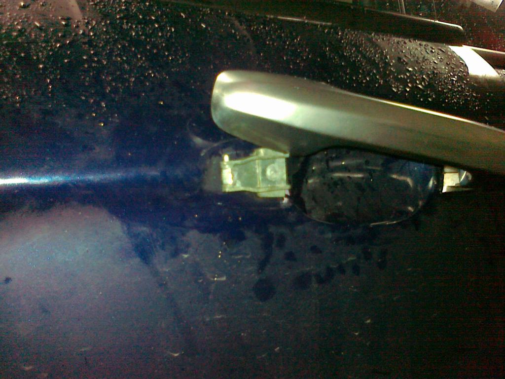

    Posiadam Alfe gt z 2007r Klamka zostala mi w reku i jakos serwis sprowadza z wloch juz ja miesiąc.
    Pytanie czy z 2004r przed liftem podejdzie. Lub czy przeloże sama raczkę uchwyt , jest wyjmowany np. z alfy 147 lub z prawej strony od gt.
    LEWEJ nie moge dostać nigdzie.

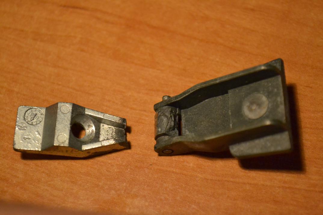

    Witam kolegę, niedawno przerabiałem sam ten temat i też w GT z 07 r. : ). Z tego co wyczytałem na forum to od 147 nie pasuje.
    Pytanie, który element się urwał. Jeśli to jest ten zawiasek Kliknij obrazek, aby uzyskać większą wersję
Nazwa:	DSC_0033.jpg
Rozmiar:	70.7 KB
ID:	50172 to może będę w stanie pomóc. Proszę o kontakt przez prywatną wiadomość.
    Ten zawiasek znajduję się w tym miejscuKliknij obrazek, aby uzyskać większą wersję
Nazwa:	20120228027.jpg
Rozmiar:	107.0 KB
ID:	50173. Polecam również przesmarować drugą klamkę! : )

    zawiasek sie urwal ale tez i z drugiej strony mocowanie i tak mysle czy na razie nie przelozyc z drugiej strony ten caly uchwyt

    W 147 koleżanki małżonki klamka kierowcy uszkodziła się w podobny sposób.
    Zamówiłem nowy oryginał.
