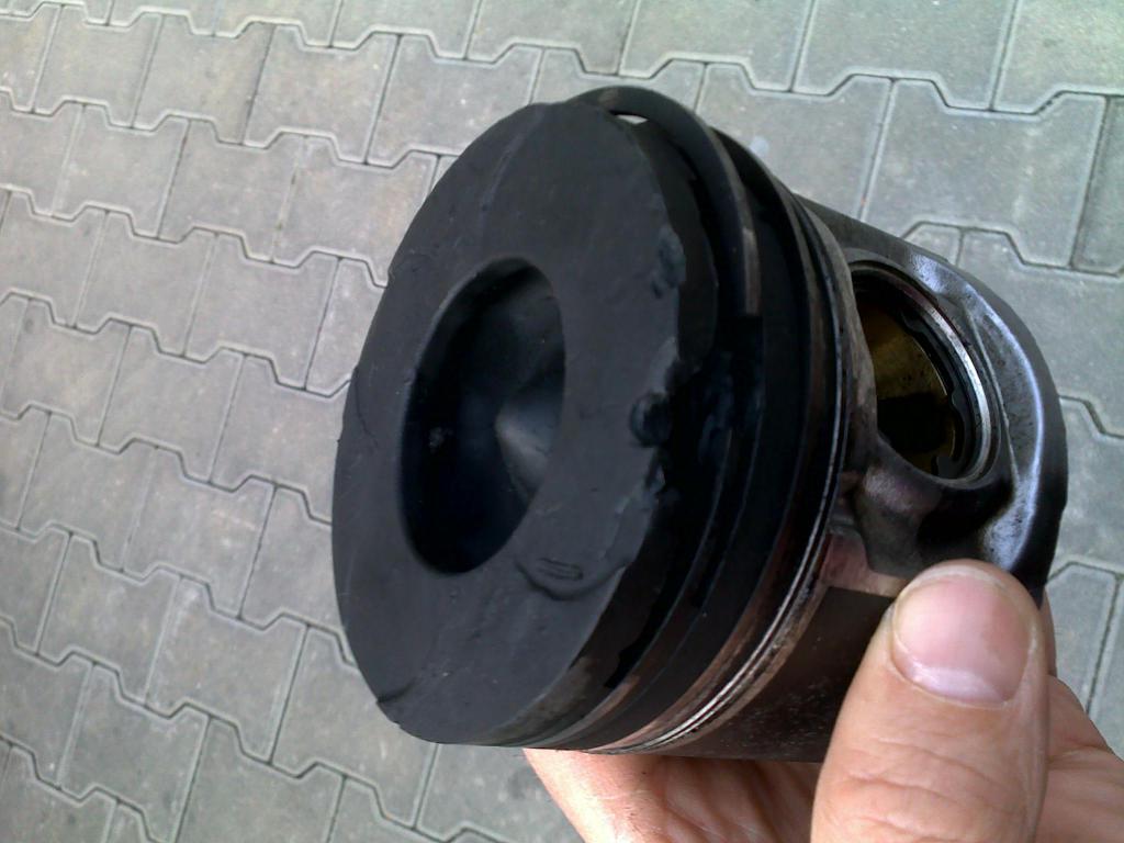

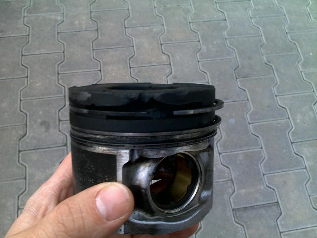

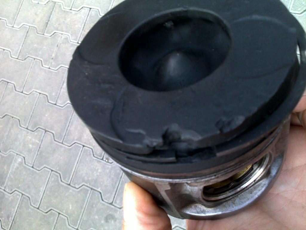

    głowica zdjęta..korbowód rozpięty i tłok na wierzchu...okazuje się że cały pokruszony i popękany.Mechanik wstępnie stwierdził że może wystarczy ręczne honowanie cylindra.
    Ciekawe dlaczego tak ten tłok popękał.Jutro dokładne pomiary cylindrów i określenie co dalej.Miło by było aby nie wyciągać bloku..z honować ręcznie 4 cylinder wsadzić nowy tłok i pierścienie. Czy wymieniać pierścienie na wszystkich cylindrach ? Głowica wiadomo do sprawdzenia i planowania, wygląda ok.
    Pytanie ..czy tłok może się tak pokruszyć od lejącego wtrysku ?

    lejacy wtrysk powoduje ze paliwo zle rozpylone zamiast natychmiast sie spalic w komorze, spala sie czesciowo w komorze i czesciowo w wydechu, znacznie podnoszac tem spalin, sprawdzcie równiez natrysk oleju na na tłok, zatkana dysza równiez moze byc powodem pekniecia tłoka, byc moze tlok nie był bobrze chlodzony
    reczne honowanie nie jest najlepszym pomusłem, mam nadzieje ze za bardzo nie rozjedzie wymiaru.

    Zgodnie z tym co powiedział kol. george11...nie było ręcznego honowania a była wymiana tulei na nominał.Dziś silnik będzie skręcany.Przy okazji został wymieniony zimering
    / ciekło pomiędzy silnikiem a skrzynią i parę innych pierdołków.Gwoli ciekawostki...tak wyglądał mój tłok

    Temat uważam za zakończony..może będzie pomocny innym kolegom bo ,, zwroty akcji " były bardzo dynamiczne.Zaczęło się od dzwonienia w głowicy..lejących wtrysków aż po wybór czy nowy / stary / słupek czy naprawa tego co mam. Podsumowanie:głowica ma dotarte gniazda i jest planowana i sprawdzona..ok
    Blok ma nową tuleję..sprawdzony..ok.Zimmering wymieniony..tłok wymieniony wraz z pierścieniami.Wymienione panewki na wale..te już miały inny kolor niż białe uszczelki wiadomo itd.Ostatecznie mechanik..młody chłopak ale już z dużym doświadczeniem / mogę polecić na priva / wycenił całość wraz z częściami na 2 tys. z całą robocizną.
    Wydaje mi się że nie jest to wygórowana kwota.Dzięki wszystkim kolegom za cenne uwagi i podpowiedzi a w szczególności kol.george11 który posiada dużą wiedzę techniczną i praktyczną .Ps. lejący wtrysk jest wtedy uszkodzony/ lejący / gdy kompresja na cylindrze jest prawidłowa.. to takie motto tego tematu .
