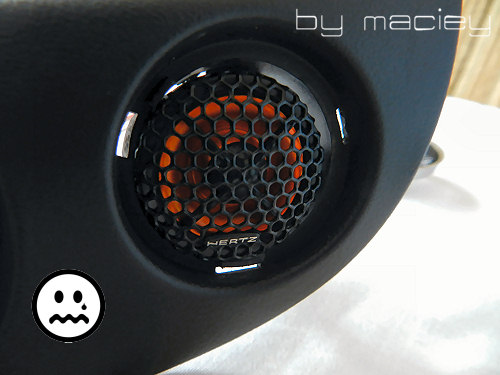

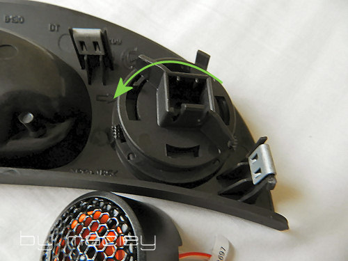

    Tak jak obiecałem - poniżej fotorelacja z montażu tweeterów w AR GT - z systemem BOSE.

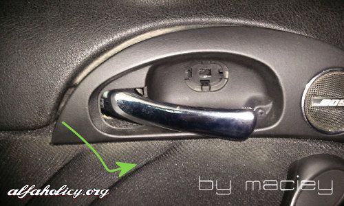

    1. Kupujemy tweetery - ja kupiłem HERTZ DT16

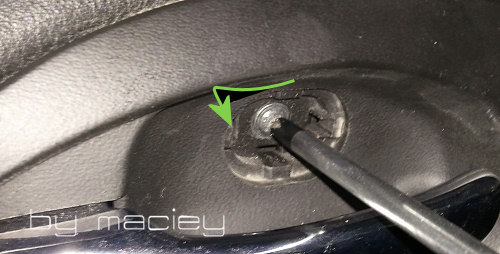

    2. Zdejmujemy zaślepkę przy klamce, a następnie odkręcamy śrubę
Nazwa:	tweetery_alfa_gt_zd1.jpg
Rozmiar:	43.5 KB
    3. Wyjmujemy cały element plastikowy.
Nazwa:	tweetery_alfa_gt_zd2.jpg
Rozmiar:	59.0 KB

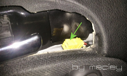

    4. Hola hola co to za wtyczka?
Nazwa:	tweetery_alfa_gt_zd3.jpg
Rozmiar:	61.6 KB

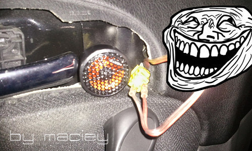

    5. Hymm spróbujmy więc podpiąć tweeter
Nazwa:	tweetery_alfa_gt_zd4.jpg
Rozmiar:	74.5 KB
    hahaha, GRA, a więc konstruktorzy Alfy oszczędzili nam rozbierania całych boczków i zabawy z kablami. Uff, jakieś 40 minut mamy z głowy. DZIĘ-KU-JE-MY
    6. Zabieramy plastikowe elementy i idziem "pomodzić".
Nazwa:	tweetery_alfa_gt_zd5.jpg
Rozmiar:	60.2 KB
    7. Najpierw odkręcamy zaślepkę.
Nazwa:	tweetery_alfa_gt_zd6.jpg
Rozmiar:	61.8 KB

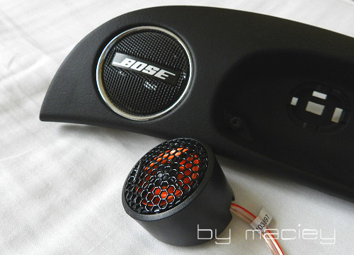

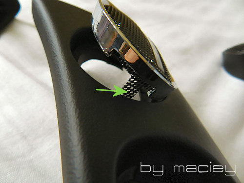

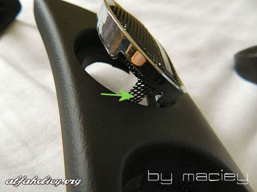

    8. Odginamy siateczkowe "nóżki" i wymujemy "bose sitko"
Nazwa:	tweetery_alfa_gt_zd7.jpg
Rozmiar:	55.3 KB

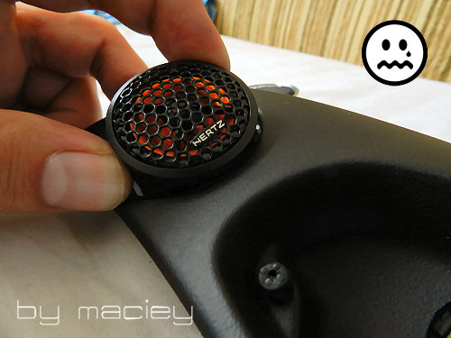

    9. Upsss. Tweetery nam tam nie wejdą :/
Nazwa:	tweetery_alfa_gt_zd8.jpg
Rozmiar:	64.8 KB

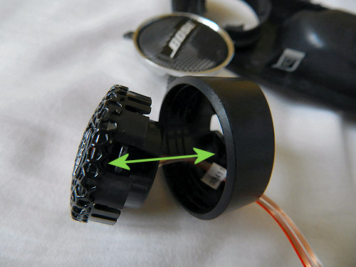

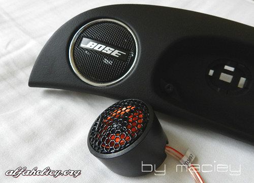

    10. Zanim doszedłem do rozwiercania plastiku, przyjrzałem się tweeterom. Przecież one są włożone do obudowy.
    Da się je wyjąć z tejże tulei:
Nazwa:	tweetery_alfa_gt_zd9.jpg
Rozmiar:	55.9 KB

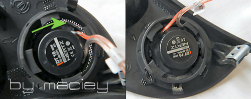

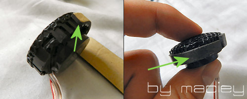

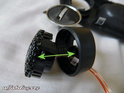

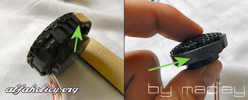

    11. Ech, znów kłopot. Teraz okazuje się, że są za małe i nie da się ich zamocować.
Nazwa:	tweetery_alfa_gt_zd10.jpg
Rozmiar:	59.2 KB

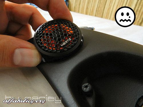

    12. Ale, ale. Zerkamy do paczki z HERTZa i widzimy tam piękną taśmę dwustronną gąbkową. Tniemy na równe paseczki i przyklejamy na krawędzie:
Nazwa:	tweetery_alfa_gt_zd11.jpg
Rozmiar:	43.9 KB

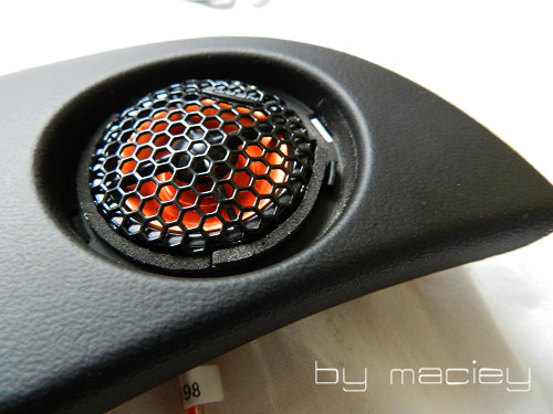

    13. A teraz? Pasują jak ulał. Teraz mamy pewność mocnego trzymania, a na dodatek, nie będzie nam nic podskakiwać na dziurach i nic nie będzie trzeszczeć.
Nazwa:	tweetery_alfa_gt_zd12.jpg
Rozmiar:	72.5 KB

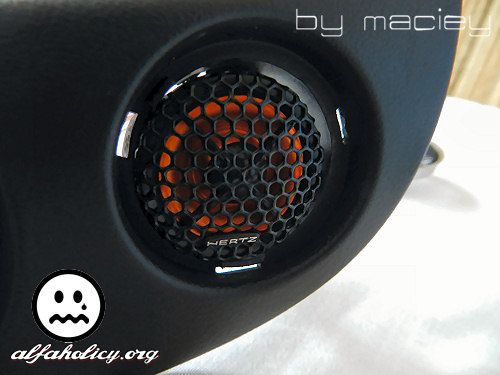

    należy tutaj pamiętam, żeby tweetery ustawić możliwie pod takim kątem, aby skierować dźwięk w stronę kierowcy.
    Str. 3 instrukcji: https://docs.google.com/viewer?a=v&q...PBXvcgkwfpJ74g
    14. Wkładamy sitko BOSE i zaginamy końcówki. Tweeter mieści się bardzo dobrze, założenie sitka nie stwarza problemów. Jeszcze różnica - bez wypełnienia tweetera gąbką i z gąbką
Nazwa:	tweetery_alfa_gt_zd13.jpg
Rozmiar:	50.4 KB
    15. Montujemy drugi tweeter i wpinamy się w samochodzie według kroków: 5 > 4 > 3 > 2.
    16. Cieszymy się swoim udoskonalonym BOSE. Teraz gra o niebo lepiej!!
