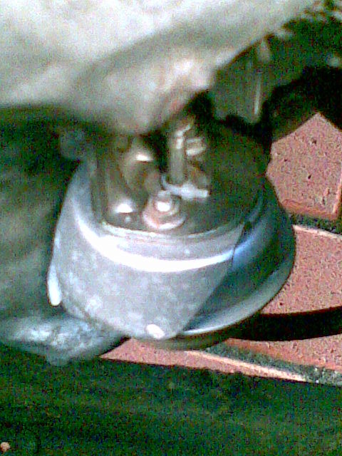

No i zaufaj tu mechanikom. Dosłownie po chwili weryfikacji mamy pierwszego podejrzanego dlaczego zawór nie mógł sterować kierownicami - trytytka blokowała sztangę.
Niemniej i tak muszę skołować kabelek i zrobić testy z FESem, by przekonać się, czy wszystko jest OK. (dzięki omen za rady.)
