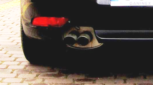

    Przeszukałem forum, ale nic w temacie podwójnego wydechu nie widziałem. Troszkę mnie to dziwi, bo rasowo wyglądające auto powinno skusić kogoś do montażu podwójnego wydechu.
    Dla ścisłości - nie mówię tutaj o podwójnej końcówce tylko o dwóch rurach, jedna po lewej, druga po prawej stronie.
    Zasadnicze pytanie:
    - Czy ktoś przymierzał, czy jest tam miejsce na dorzucenie drugiej puszki?
    Pytanie pomocnicze:
    - Gdzie można dorwać wydech końcowy do Q2, bo wszystkie wydechy jakie tylko znajduję są z pojedynczą końcówką
    Moja końcówka wygląda tak (sorki za jakość, ale nie mam pod ręką innego):

    Dołączam się do pytania. Też mam chęć dorzucić drugi wydech na prawą stronę i szukałem trochę na forum i nic nie znalazłem.
    Maciey... tylko co wtedy z montażem haka? bo jak dobrze kojarzę to jest on właśnie w tym miejscu.

    No właśnie, jako że nie mam kanału, zbytnio nie miałem możliwości podejrzenia co gdzie jest. Stąd moje pytanie - czy ktoś tam w ogóle zaglądał.
    Jeśli nikt tematu nie ogarniał to będę musiał podjechać do lokalnego "tłumikarza" na konsultacje

    Do Twojej GT ragazzon ma w swojej ofercie taki zestawik http://www.jtng.pl/pokaz_produkt.php?idprod=40 czyli dać się musi tylko ciekawe ile z tym przeróbki podwozia. Do mojej 3.2 nic nie widze:/
    Poczekamy, może ktoś mądrzejszy się odezwie.

    Żadne auto z serii 147/156/GT nie ma miejsca na drugi tłumik.. tylko na rurkę wychodzącą z lewej puszki na drugą stronę zderzaka.. jest sporo do kupienia takich wydechów.. lub możesz zrobić sobie custom w EL-TEC, RM MOTORS czy gdzieś gdzie spawają tłumiki.. ale z własnego doświadczenia wiem że custom nie zawsze jest tańszy od gotowego.. bo do mojej 147 zrobiłem sobie takiego duplexa..
    1. http://shop.alfisti.net/Tuning-Styli...sic::2752.html
    2. http://shop.alfisti.net/Tuning-Styli...x80::3518.html
    Ja mam u siebie CSC który kupiłem jako pojedyńczy i przerobiłem go na podwójny.. i dołożyłem końcówki rozbione na zamówienie w firmie Buzzer..

    mam u siebie jednostronnego ragazzona 2x80, kupilem juz z takim kominem, mawet rtoche mruczy...

    Też interesuje mnie sprawa z duplexem, i skoro Brera w jtd to ma, więc czemu GT nie może mieć, zderzak nie wymaga większych modyfikacji. Mam tłumik w dość dobrym stanie dlatego zastanawiam się czy nie można by go zmodyfikować.Poglądowo zamieszczam zdjęcie z niemieckiego forum wydechu ragazona i to jest wymarzony dla mnie efekt. Ceny niestety dość wysokie bo 1800 zł + przesyłka + montaż, robi swoje.

    Wygląda to świetnie, ale może być problem z tym miejscem, gdzie się montuje "hak" holowniczy. Nie wiem czy mozna je wykręcić, ale wystarczy zdjąć zaślepkę żeby je zobaczyć

    Obadam sprawę czy da się zrobić metodą chałpniczą taki duplex bo cena Ragazzona wydaje mi się przesadzona.
