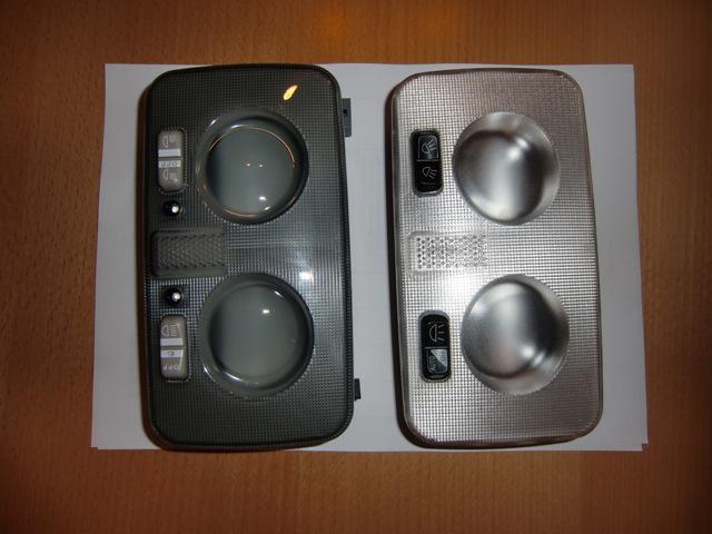

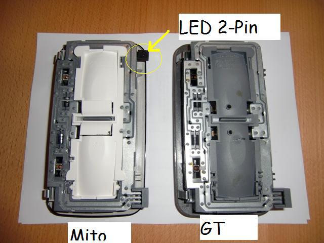

    Podczas mojej przygody z alfa 159 jednym z gadżetów który najbardziej mi się podobał i nie ma go GT były dwie diody wmontowane w podsufitkę rzucające czerwoną łunę. Zacząłem zgłębiać temat jak mógłbym zaimplikować to rozwiązanie u siebie i okazało się ,że Mito nie dość ,że ma ten sam patent to jeszcze lampka jest prawdopodobnie identyczna jak w GT/147.
    Dowiadywałem się i lampkę z mito można kupić za około 75 zł pozostaje tylko problem jak podłączyć ledy aby działały przy włączonych światłach.
    Nie mam w swojej Alfie czujnika deszczu natomiast mam od niego kabel z wtyczką poprowadzony pod podsufitką, może wystarczy go podpiąć ?
    Pytanie czy ktoś temat zgłębiał albo ma lampkę z Mito ?

    Szczerze powiem, że nie wiem do czego te czerwone diody mogłyby posłużyć i po co mają świecić przez cały czas.
    Niemniej jednak zapewne znajdzie się miejsce, w które można wpiąć się i przylutować kabelki. Trzeba pamiętać, że diody muszą być poprzedzone opornikami żeby ich nie spalić. Miernik w dłoń i do dzieła.

    Jeżeli kupisz gotową lampkę, to prawdopodobnie nie trzeba będzie stosować oporników, bo podejrzewam, że ta lampka już jest przygotowana pod 12V.
    A samo podłączenie jest dość proste, wystarczy wpiąć się tylko w któryś element oświetlenia wnętrza, który świeci się po zapaleniu świateł (bądź jeżeli chciałbyś żeby się świeciły cały czas to szukasz kabla, który po przekręceniu stacyjki ma 12V). Przy dwóch diodach, żaden przekaźnik nie będzie potrzebny.
