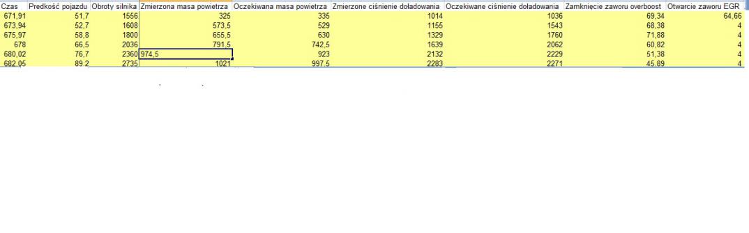

    jak w temacie do 2 tys. obrotow totalnie nie czuc turbo auto jedzie jak zwykly diesel ledwie przspiesza nawet na jednyce po przekroczeniu 2.tys gwaltownie wyrywa. Moze ktos wywnioskuje jakas ciekawa odpowiedz z tych danych:

    ale oczekiwaną i mierzoną masę ma w sumie zbliżoną z tego co widać

    Zloguj normalnie samochód.
    Bo z tego co wrzuciłes to ewentualnie można sie pośmiać.
