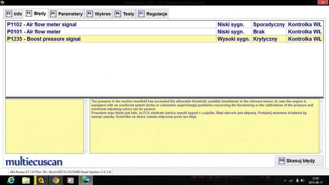

    Witam chyba padla mi turbina autem ledwo co da sie ruszyc , lubi zgasnac przy ruszaniu , jest niedoladowanie , dziury w przyspieszeniu bardzo wyczuwalne na biegach 3,4,5 a na 6 to juz wogule mocy nie ma , dziura jest od 3 tys do 4 . wyskoczyly błędy :

    Egr jest zaslepiony programowo histeryzami .
    tutaj logi
    http://www.sendspace.pl/file/85571358c5fb460dea0b021

    mi to raczej na przepływke wyglada.
    wrzuc jeszcze cisnienie paliwa oczekiwane i dostarczone.

    przepływka ma 6 miesięcy i padła by tak poprostu ? logi paliwa sa wporzadku . podjechalem pod sklep , wracam odpalam i kaplica . Teraz pokasowałem bledy pogrzebalem cos i jest lekka poprawa tak wiec raczej to nie przeplywka , sprawdzalem tez na odpietej ;/ i nic

    Coś kolego pecha masz do tego egzemplarza...
    Szperając po forum alfaowner można natknąć się na mnóstwo tematów dot. P1235. Najczęstszym rozwiązaniem jest sprawdzenie dolotów powietrza.
    jedno z rozwiązań:
    it was the vaccuum pipe from turbo to Turbo Boost Valve or the valve itself.
    It turned out to be a split vaccuum pipe

    Pecha? Z tego co się orientuję to kolega z modyfikowanymi wsadami z neta kombinuje ?
    Zacznij od odpięcia przepływki. Sterowanie turbo szwankuje. Na którym biegu te logi robiłeś?

    przeplywke odpiolem i nic , logi na 2 bo na 3 to sie nawet rozpedzic nie chcialo.
    Juz tamtej mapy nie ma teraz jest orginał
    A tak wogule to turbo jak autko troche postoi to zawsze na poczatku swiszczy gwizdze potem sie uspokaja . Wirnik nie ma luzów ale moze uszczelnienie padło ??

    Stan filtra? Sprawdzenie połączeń od filtra do turbo, może być nieszczelność.

    na logach wyraznie nie ma przepływu powietrza, wiec albo przepływka albo lewe powietrze dostaje.

    no wlasnie nie ma nigdzie zadnej dziury , nawet oklejilem tasma przewod turbo intercooler , odpiecie przeplywki nic nie daje . Mi sie zdaje ze poprostu turbina juz padła :/ , jakie moga byc oznaki padania turbiny ?

    A przed turbem sprawdziłeś?
