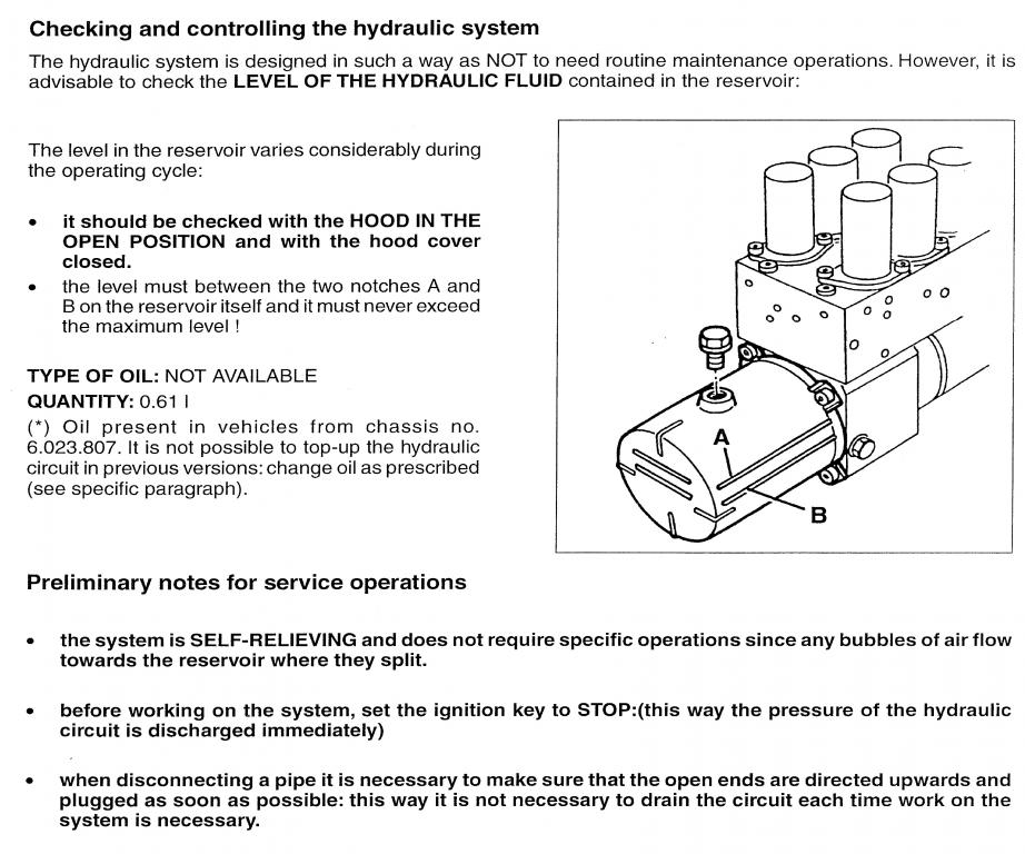

    Gdzie wlewać olej do hydrauliki dachu w spiderze? Rok 2000, 2,0 TS 155KM i jak najlepiej?

    A tu się wlewa - więcej szczegółów w serwisówce vol2 od kolegi kudlaty_bytom https://drive.google.com/folderview?...U3&usp=sharing
