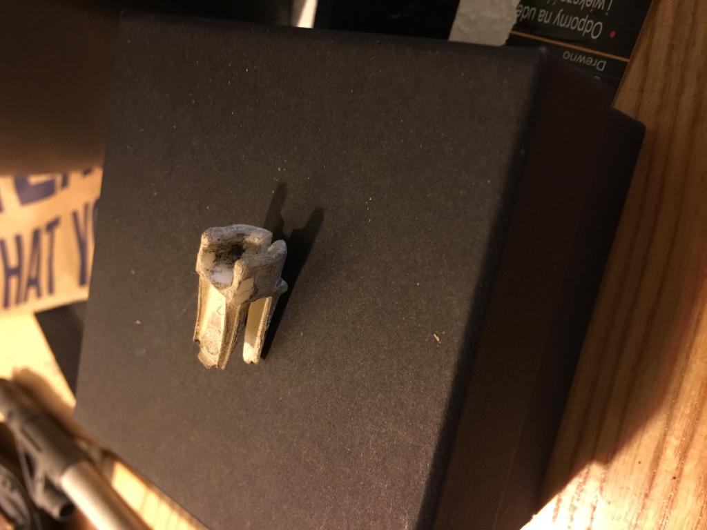

    A ja chciałem opisać problem z regulacją poziomu świateł ale od strony lampy. Jest tam taki plastikowy element łączący bolec silniczka regulacji z soczewką. Auto ma utwardzone zawieszenie, ten łącznik się wyrobił, co chwila wyskakuje z lampy i soczewki opadają. Macie jakiś pomysł co zrobić?Kliknij obrazek, aby uzyskać większą wersję
Nazwa:	IMG_1994.jpg
Rozmiar:	62.9 KB

    Mam dokładnie ten sam problem. Ostatnio założyłem koszulkę termokurczliwą na metalowy element po stronie lampy i przez jakiś czas nawet trzymało. Do wczoraj...

    Zastanawiam się czy nie przykleić tęgo plasticzku do soczewki na stałe. Z drugiej strony po coś to jest tak zrobione, żeby można było odczepic.
