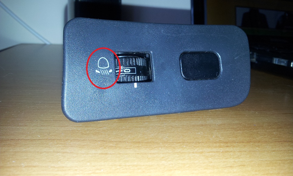

    Niedawno zauważylem, że nie podświetla mi ikonki od podnoszenia świateł.

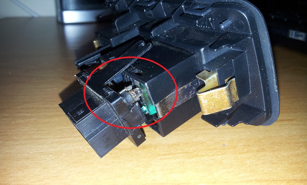

    Rozebrałem to pokrętło no i znalazłem w środku żaróweczkę, ale niestety nie jest to standardowa żarówka 1,2 Watt ;/ tylko o połowę mniejsza.
    Na allegro znalazłem że być może jest to 0,8 watt, ale pewny nie jestem. Koledzy mam pytanie: czy wlutować tam inną żarówkę czy wymienic całe pokrętło? Jest tam tak ciasno że nie wiem czy cokolwiek da się zrobić ;/ ogólnie projektanci AR powinni dostać solidnego kopa po jajach! tak jakby ciężko było wmontować tam zwykłą żarówke....

    Wymieniłem u siebie i wytrzymała nieco ponad rok. Prawdopodobnie była to 1,2W. Nie pamiętam już tego.

    Lutowałeś?
    W jaki sposób zmieściłes tam 1.2watt jak tam jest tak mało miejsca i na wysokośc się taka żarowka nie mieści.. rzeźbiłeś?

    SCHNNAZZI, a to nie jest czasami żarówka R3 mini?

    Nie mam pojęcia... dlatego sam pytam.
    Może taka:
    http://allegro.pl/t1-25-12v-0-8w-wir...847625676.html

    poszedłem do elektronicznego z wylutowaną żarówką i dostałem najmniejszą z możliwych, ciutkę większą od oryginalnej
    niestety jakieś dwa miesiące temu padla nie wiem czemu
    świeciła jaśniej, niż pozostałe

    Ja mam przełącznik wymontowany więc pójde do sklepu i będę dobierał coś. Kurdę martwisz mnie tą żywotnością bo co rok wymeniać zarówkę to z lekka kpina ;/

    Jeśli świeciła mocniej i szybko padła to znaczy, że miała za wysokie napięcie.
    Zresztą - z wymianą tej nie ma dużego problemu, gorzej jeśli często przepalają się te konsoli środkowej

    Ja wlutowałem diodę zieloną fi 3 mm na 12 V i spokój wieczny.
    Notabene taka sama żaróweczka jest w wyłączniku świateł awaryjnych i tam też dałem diodę czerwoną.

    Cytat Napisał supabache Zobacz post
    Napięcie jest takie samo na wszystkich żarówkach podświetlenia. Albo była felerna, albo była na mniej niż 12V
