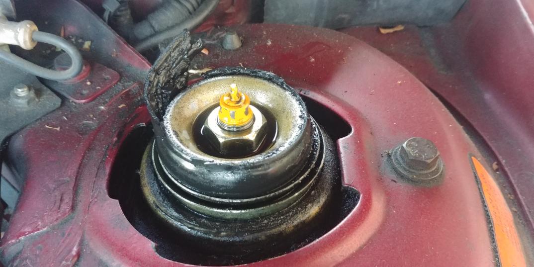

    Sprzedawcy części zgodnie twierdzą, że element 60585426 nie jest dostępny. U mnie luzów nie ma, ale wygląda tak:
Nazwa:	mocowanie_amortyzatora_gtv.jpg
Rozmiar:	82.9 KB
    Potrzebuję coś na podmianę, do regeneracji. Jeżeli ktoś posiada, bardzo proszę o info. Gdy auto zawiśnie już na podnośniku za późno będzie na gdybania, muszę pokazać element mechanikowi wcześniej, może da się zregenerować albo dobrać z innego auta.

    Cytat Napisał byjajo Zobacz post
    parts-alfaromeo-old-models.com/index.php?route=facebook_store/product&fspath=75&product_id=1672
    albo tu: fiat-autoparts.com
    No i kupiłem ostatnią sztukę. Chciałem dwie, niby są, ale po dodaniu do koszyka komunikat o braku ilości. Dzięki za pomoc, ciekawe czy przyjdzie przesyłka z Grecji.
