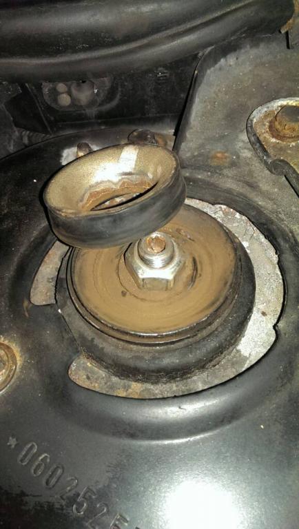

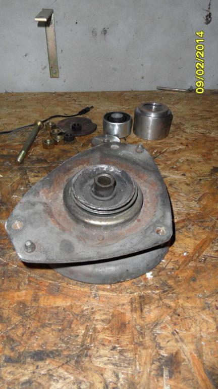

    Dzisiaj zdjąłem takie duże gumy z mocowań. Pod nimi znalazłem:
    1. Lewe mocowanie z urwanym takim plastikowym kołnierzem (foto 1)
    2. Prawe mocowanie z kołnierzem, ale jakoś krzywo wkręcone w kolumnę (foto 2)
    Co to plastikowy kołnierz?
    Dlaczego amortyzatory są niesymetrycznie ustawione?

    Moim zdaniem żeby stwierdzić czy są uszkodzone to musisz odkręcić śrubę amortyzatora i ściągnąć tę czapeczkę, której część z jednej strony Ci odpadła, wtedy ujrzysz (lub nie) luz pomiędzy metalową tuleją, w którą wsunięty jest tłok amortyzatora, a gumą poduszki. Jeszcze lepiej gdybyś to sprawdził na "szarpakach" na ścieżce diagnostycznej.
    Jeżeli górne mocowanie jest wywalone do tego stopnia, że powstają luzy, to podczas jazdy nieustannie zmienia się kąt pochylenia koła, co może powodować nerwowe prowadzenie i brak precyzji.
    Możesz mieć też luzy góra-dół wtedy powstają stuki podczas nagłych zmian poziomów jezdni
    P.s. zestawy naprawcze nie są dostępne do naszych mocowań.

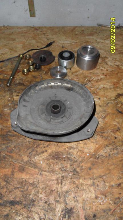

    z tego co widzę to miałem podobny przypadek. poprzedni właściciel nie dał podkładki pomiędzy amortyzator i mocowanie amortyzatora. Amortyzator opierał się na tulejce przez co ją wybił i zrobił się luz tak jak widać na zdjęciach. Konieczna była wymiana mocowań. Dlatego też wydaje się Tobie, że amortyzatory są niesymetrycznie zamocowane - po prostu masz wybitą tulejkę i luz wokół niej (zdjęcie nr 2). Na zdjęciu 1 masz urwaną ostatnią podkładkę pod śrubą. Najlepiej zobacz w instrukcji serwisowej jak to powinno być skręcone, bo z tego co widzę to może nasze auta były u tych samych flachowców Swoje mocowania zostawiłem, może jest ktoś kto takie cuda regeneruje? Zresztą zastanawiam się czy w ogóle ma to sens regenerować. Pytałeś jaki może mieć to wpływ na jazdę? Zależy od stopnia wyrobienia. Na pewno będziesz miał problem z ustawieniem geometrii. Poza tym w skrajnym przypadku amortyzator może przelecieć przez maskę.
