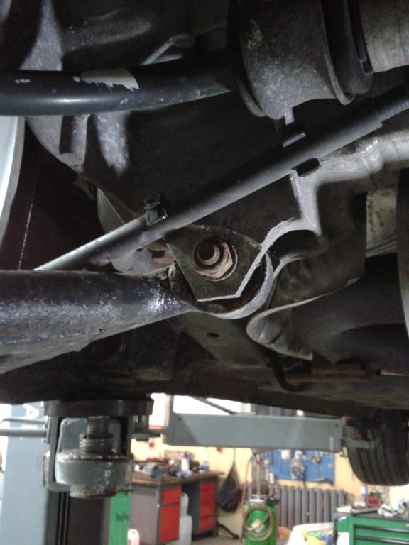

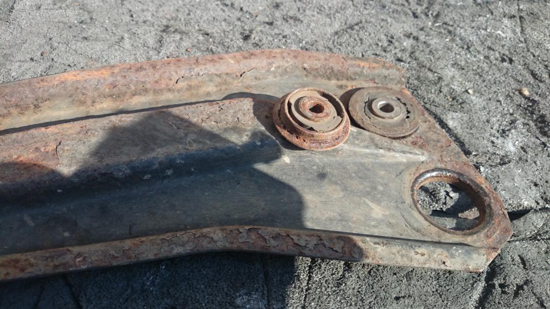

    Witam posypały mi sie tulejki... w blachach łączących trawers przedni z budą ...byłem w sklepie w Czewie i podobno nie można dostać samych tulejek tylko komplet razem z blachą. Są wprasowane, ma ktoś dojscia gdzie kupić takowe lub patenta na to ??
    Foto poniżej

    Zostaje kupić nowe w ASO, użwykę na rynku wtórnym, lub szukać czegoś i tam wprasować. Stawiam, że są takie tuleje, bo ktoś to zrobił, a fabryka nie robiłaby czegoś tylko specjalnie do tego.
    Jest jeszcze opcja,że wyślesz to do firmy, która robi tuleje i zaczną takie coś produkować dla potomnych

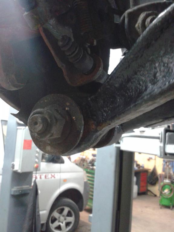

    Sezon zbliża się bardzo szybko i za miesiąc trzeba sciągnąc grubą kołdrę z GTV i wyjechać na drogi ale na tą chwilę muszę wymienić tuleje w zawieszeniu tylnym. Może mi ktoś podać nr katalogowe tulei widocznych na zdjęciach ? Warsztat który mi to wykona chce nr katalogowe a w EPER coś nie mogę znaleźć . Potrzebuje L i P strona ale to chyba nie ma znaczenia.

    W EPER raczej nie znajdziesz bo ich nie ma, są tylko wahacze. Producent nie przewiduje wymiany tulei.
    Jedyny ratunek w Ted-Gum. Mają katalog na stronie to zobacz - nie jestem pewien czy mają te co potrzebujesz.

    Podpinam sie, mi się tez rozpieprzyło to, w ddoatklu gwint na jednej srubie sie zerwał:/ Troche posiedze pod tym autem
    Po 1998 roku te blachy nie posiadają żadnych tulejek, moim zdaniem przyspawać odpowiednie podkładki z blachy i przykręcić i będzie O.K.
    Odnośnie zerwanego gwintu, gwintownik nowa śruba (uwaga tam jest gwint drobnozwojowy - wcześniej wykonać pomiar).

    Te metalowo-gmowe trzeba brać Ted-Guma (mam też w ofercie) bo i tak innych nie ma (z tego co wiem)
    Natomiast tych pływających nie warto kupować tanich, są słabe jakościowo.
    Zaoferowałbym Ci TRW albo Lemfordera.
