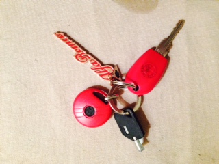

    odłączenie napięcia i "czary" z telefonem ni pomogły bo pilot niema diody . czy podłączenie pod komputer pokaże usterkę czy dać może szansę jakiemuś magikowi o alarmów?
Nazwa:	FullSizeRender.jpg
Rozmiar:	34.2 KB
