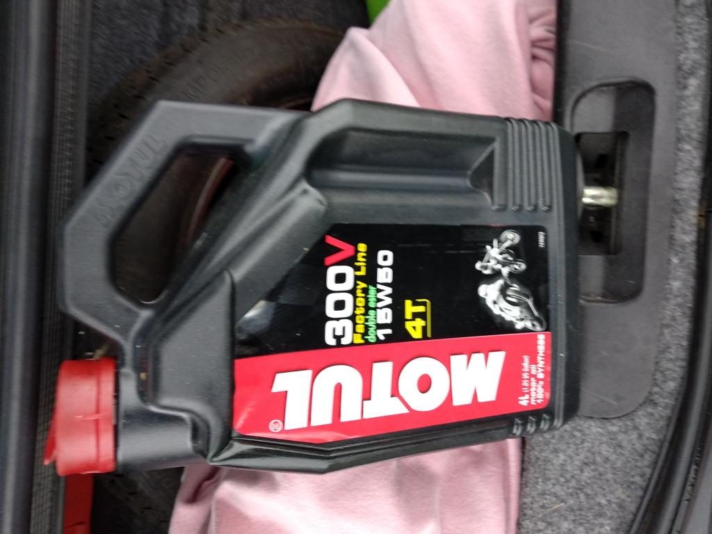

    Poprzedni właścicel lał motula 5W50.
    Jak podejde do auta to cykne fote i wrzucę.

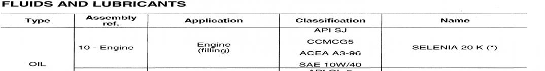

    Instrukcja Alfy gdy musieli Selenię podawać jako olej zalecany, a Selenia nic poza 10w40 zdaje się wtedy nie miała. Jak już miała to się pojawiły i 5W30 i 10W60 i syntetyki i zróżnicowanie temperatur i stylu jazdy. A Vka pozostała Vką raczej, z tym ze tu Turbo , no to chyba jeszcze bardziej temperaturowo obciążony jest olej ?

    Co do manuala to piszą jeszcze że w sportowym użyciu 10W60 Selenia.
    Poprzedni właściciel jednak lał 15W50...
    Ten 5W50 nie będzie za rzadki?

    Toddi, Motul 300v to olej motocyklowy, głównie na tor. 15w50 zalewam do Ducati
