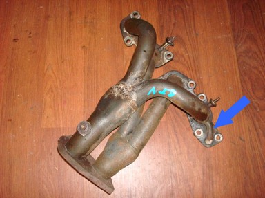

    Witam mam pytanie, czy silniki 2.0 Ts w Alfie Gtv wszystkie posiadaja zawor egr i ewentualnie jezeli nie wszystkie to czy po Vinie da rade sprawdzic czy moja Gtvka go posiada?

    Otwórz maskę i spójrz na kolektor wydechowy. Jeśli twój posiada tę rureczkę, którą zaznaczyłem strzałką to znaczy, że masz EGR.

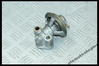

    Dzieki bardzo za odpowiedz, sprawdzilem i mam ta rurke w tym miejscu, i tu powstaje pytanie czy da rade w jakis sposob pozbuc sie tego zaworu tak jak robia w innych samochodach z egrem?

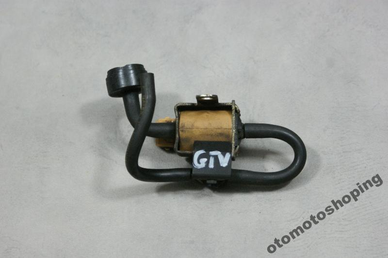

    Da się pozbyć, trzeba okręcić zawór EGR od kolektora ssącego i wykonać zaślepkę z uszczelką na to miejsce, odpiąć przewód podciśnienia od elektrozaworu sterującego i zaślepić na kolektorze ssącym. Elektrozawór zalecam zostawić bo sterownik silnika wywali błąd lub trzeba na przewodach zalutować opornik 20 ohm.
    Tak wygląda zawór EGR
    A tak elektrozawór sterujący:

    Juz wszystko mam gotowe samochod dziala, i zamiast usowac calkowicie zawor egr zostawilem go i pomiedzy egr a kolektor wstawilem dosc cienka blaszke bo tylko taka mialem, ktora zaslania calkowice otwory i wszystko powinno byc szczelne tylko teraz pytanie czy spaliny maja duza temperature i czy ta blaszka sie nie przepali?
