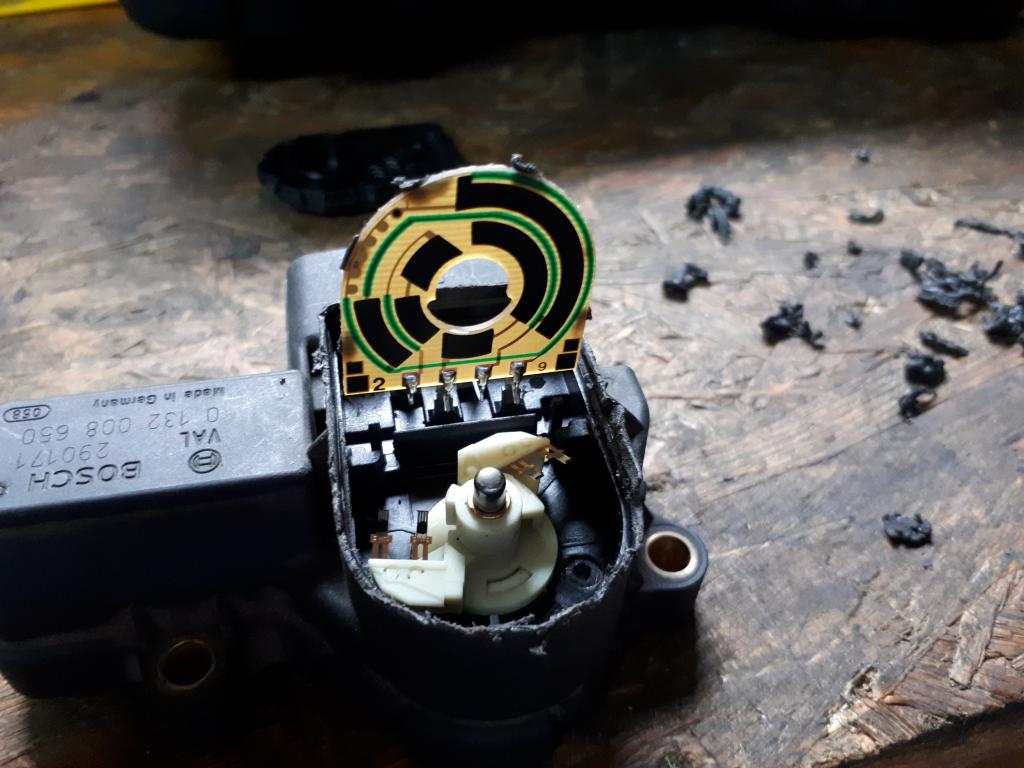

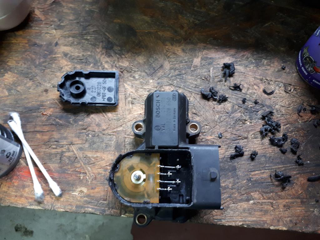

    Pozwolę sobie uzupełnić temat. Rozebrałem starego krokowca celem wyczyszczenia i sprawdzenia efektów - na zasadzie uda się to się uda, nie uda to nie uda. Sposób rozebrania byl wyłuszczony na forum ale niestety bez zdjęć. Do rozebrania wymagana cierpliwość - trzeba wyskubać klej trzymający klapkę. Bardzo pomaga opalarka... Po rozebraniu widok mamy taki:
Nazwa:	20180623_175757.jpg
Rozmiar:	121.8 KB
    Wystarczy płytkę odgiąć przeczyścić "grzebienie" i ścieżkę po której grzebienie się przesuwają (taki mini pantograf . Swoją drogą to te grzebienie są ostro zakończone i miałem wrażenie, że "zeskrobują" ścieżki (trochę pyłu było na grzebieniu jak i na ścieżce):
Nazwa:	20180623_172545.jpg
Rozmiar:	89.4 KB
    Wszystko czyściłem środkiem do usuwania korozji konektorowej.
    Złożenie to formalność. Do sklejenia użyłem kleju na gorąco (chyba czymś podobnym jest sklejony fabrycznie).
    Po zamontowaniu działa lepiej niż krokowiec, który zdemontowałem. Obroty schodzą do 800-900, nie falują. Zastanawia mnie co jeszcze poprawić, żeby obroty schodziły szybciej. Zanim osiągną wspomniane 800-900 chwilę trwa (2-3s)
